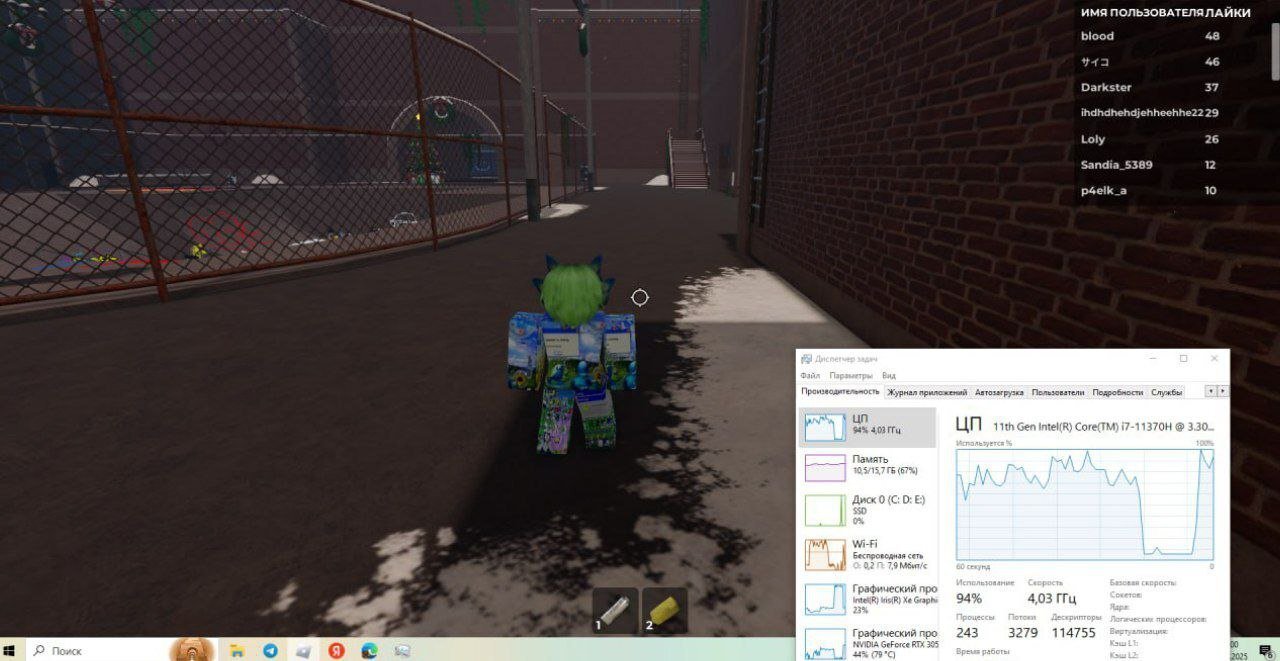

Не описано содержимое, но предположу, что ноут с ценником явно выше сотки на каком либо кор-ультра и эртэиксе...в норме должен вывозить описанные задачи без напряга. Откройте параллельно с игрой и видосом диспетчер задач, сделав его поверх остальных окон, поглядим на частоты цп и загрузку памяти.
спасибо большое за ответ, тот момент где цп очень низкое это момент лага..thumb.jpg.cec755c6dfd53ddb50f99215fbafdfe2.jpg
8 минут назад, majjas сказал:
Скорее всего, это перегрев цепей питания ЦПУ. Остынет - снова работает как и должно.
Зачем вы играете в игры на неигровых ноутбуках?
23 минуты назад, majjas сказал:
Частота процессора падает до очень низких значений, чаще всего это происходит от перегрева. Чтобы узнать температуру на компонентах нужен способный на мониторинг софт, например аида64
