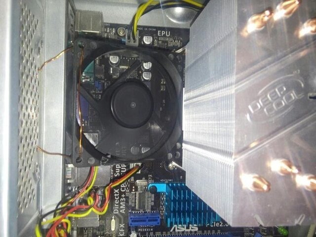

Привет. Материнская плата у вас слабенькая, предназначенная для офисных сборок. Зона питания процессора не справляется с тем, чтобы отдавать то количество энергии, которое запрашивает процессор и происходит перегрев мосфетов.
Что делать? Из наименее затратных варантов: сварганить кустарное активное охлаждение для мосфетов. Пример на фото:
233688788_d409e0b45f1c4226d9752f43b41a9984_800.jpg.18c8f1f78c8457796b13b58495ccae88_web.jpg
Если не поможет на 100% избавиться от проблемы, тогда придётся ограничивать через BIOS жор процессора на уровне ~80 ватт или ниже.

Нет, VRM крайне слабенький. В нагрузке с 8320e поди под 90-100 градусов греется, троттлит и FPS падает в 10 раз, ровно как и частота ЦП.
@pipi Запишите минут 5-10 геймплея с мониторингом в игре, где будет чётко видно показатели частот ЦП, ГП и нагрузки ЦП, ГП в момент просадки FPS.

Так точно — лютый перегрев VRM. Напряжение до 0.88v проседает, частота до 1.4 ГГц.

  В 06.01.2025 в 21:58, pipi сказал:
@Misferado кулер поставил, как ограничить питание процессора?
Показать
Потестируйте пока так. Если будет проседать частота, тогда и посмотрим.
Копаться в этих древних биосах — такое себе удовольствие. Кодеры раньше любили переименовывать, менять расположение или вообще скрывать те или иные пункты настроек без особой причины.
И да, если корпус — закрытый гроб без продува, с этим тоже нужно что-то делать. От видеокарты и процессора застоявшийся жар явно не прибавляет стабильности и эффективности.
Если после добавления вентилятора проблема не уйдёт, либо видео запишите и пробегитесь по всем меню и подменю биоса, либо фоток наделайте и ссылкой на я.диск/гугл диск скиньте, чтобы я мог подсказать, что включать, а что — выключить.

@Misferado Добрый день,я пофиксил это открытием корпуса и дополнительным кулером на фазы питания процессора,это может как то навредить материнской плате?

Здравствуйте. Может ли дополнительное охлаждение навредить? Сомневаюсь.
Если у вас нет кота и маленьких детей, по комнате не летают попугаи и т.п., то ничего не грозит ПК, будь он в закрытом корпусе, без крышки, или же вообще без корпуса.

Главная задача – охладить. Если всё работает хорошо, температуры нормальные и процессор работает без резких проседаний производительности, значит всё отлично. Если перегруз будет именно по возможностям VRM, тогда компьютер просто вырубится и не будет включаться секунд 30, это максимум.
