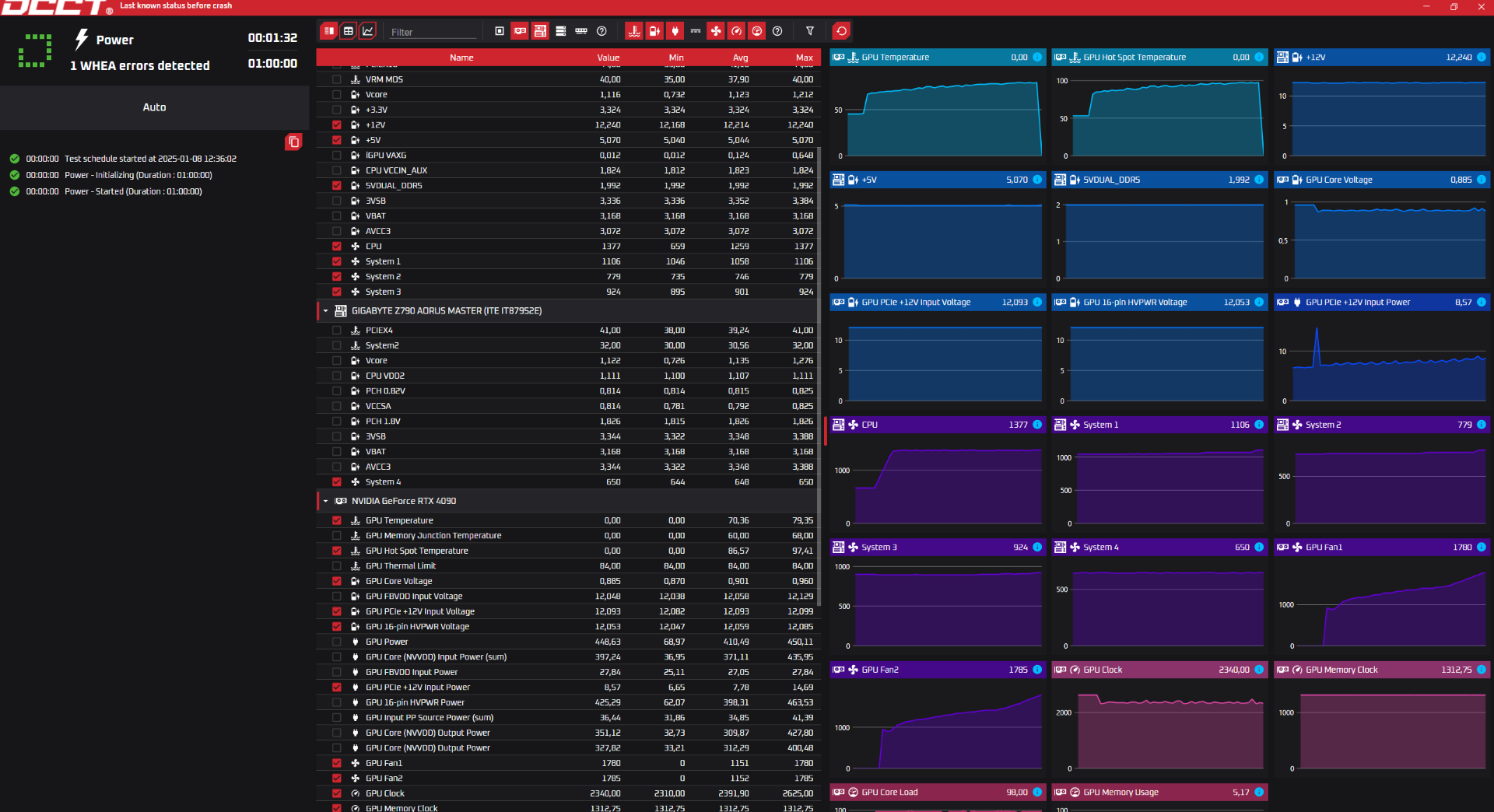

Так же заметил что изображение пропадает и после проверки видеокарты через OCCT после перезагрузки. Вероятно это происходило и при тестах ЦП+RAM потому что проводил их после нее. Также может гореть индикатор ошибки видеокарты на мат.плате при включение и нет изображения.
При тестах OCCT температура поднимается до 75 градусов. При furmark поднималась до 87 и потом выключение.

4 часа назад, MelRom сказал:
Здесь нет данных по напряжению. Например: 12V, 5V, 3.3V
6 часов назад, Ferion_Virian сказал:
вопрос с дополнительным креплением видеокарты не в том  как вы пробовали сейчас, а как эксплуатировалось после сборки. потому как если изгиб видеокарты и/или разъема есть и он достиг стадии, когда создает проблемы, то подставлять подставку уже поздно.
Последнее пол года стояла без доп.крепления.
Изменено пользователем Tokay
13 часов назад, Tokay сказал:
И толку??? Мне нужны данные в моменте проведения теста!!! Чтобы понять есть просадки по напряжению или нет, а это можно выявить только под нагрузкой!

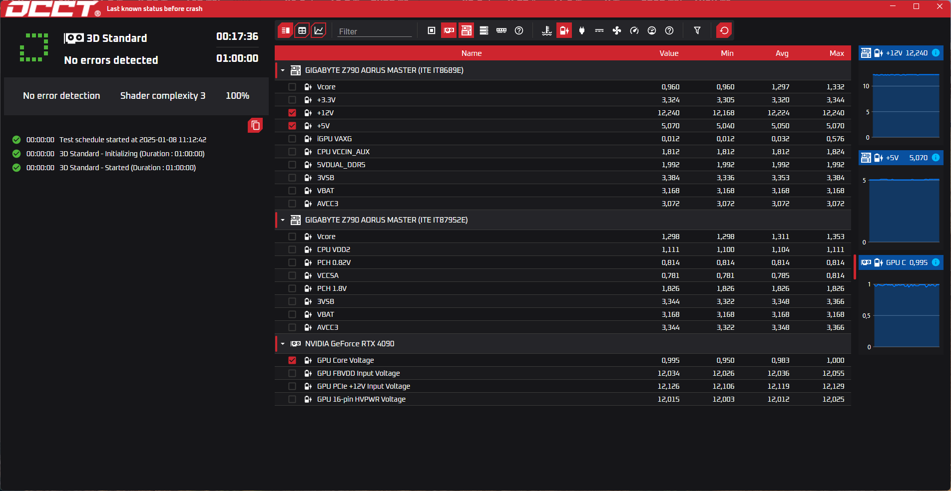

22 часа назад, MelRom сказал:
Странно что тест был дольше обычного. Обычно около 3х минут, а этот 17. (тест проводился утром)
Так же пробовал снижать энергопотребление до 75% через NVIDIA APP, не помогло. Хотя тесты стали на +- минуту дольше.
47 минут назад, Tokay сказал:
Судя по показателям БП исправен, хотя для достоверности хотелось увидеть показатели при полной нагрузке, то есть, Power test. Еще вариант, снять видеокарту и провести тесты без нее.
Изменено пользователем MelRom
47 минут назад, MelRom сказал:
После теста нагрузки карта долго не хотела запускаться, горел индикатор ошибки видеокарты на материнке.
Блок держит напряжение как надо, а вот с видеокартой, по ходу, беда. Есть возможность проверить ее на другом компьютере?
