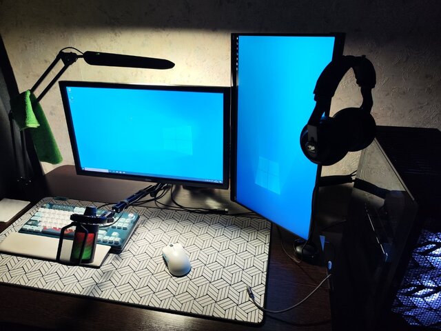

Сегодня играл с друзьями в PUBG и во время игры завис монитор — прям с картинкой игры.. При альт табе на втором мониторе всё работало, а первый не реагировал... Решил перезагрузить ПК через кнопку RESET и теперь монитор показывал только серый экран. Мониторы точно работают так как в BIOS заходит и там есть картинка а в винду не пускает, BIOS сбрасывал до заводских и теперь у меня просто лого MSI на экране и всё, дальше не грузит
Сегодня во время игры в PUBG у меня зависла картинка на мониторе, альт таб показал что 2ой монитор работает и реагирует а первый просто завис...
Перезагрузил ПК, почистил от пыли, продул все, заново переподключил кабеля питания видеокарты, мат. платы, снимал батарейку биоса, снимал по очереди оперативку, запускал систему с 1 плашкой, сбрасывал BIOS до заводских, вставлял флешку с виндой и хотел ее запустить но просто серый экран (но в BIOS заходит).
Менял мониторы местами, менял кабеля на мониторах с HDMI на DP.

Короче проблема была в SSD м2 от patriot viper... Видимо какой-то баг словила винда или сам диск что по итогу не пускало в винду... Снял его и через флешку установил винду на другой SSD м2 samsung и все стало как надо. Теперь надо после установки винды попробовать багнутый диск вставить и форматнуть
