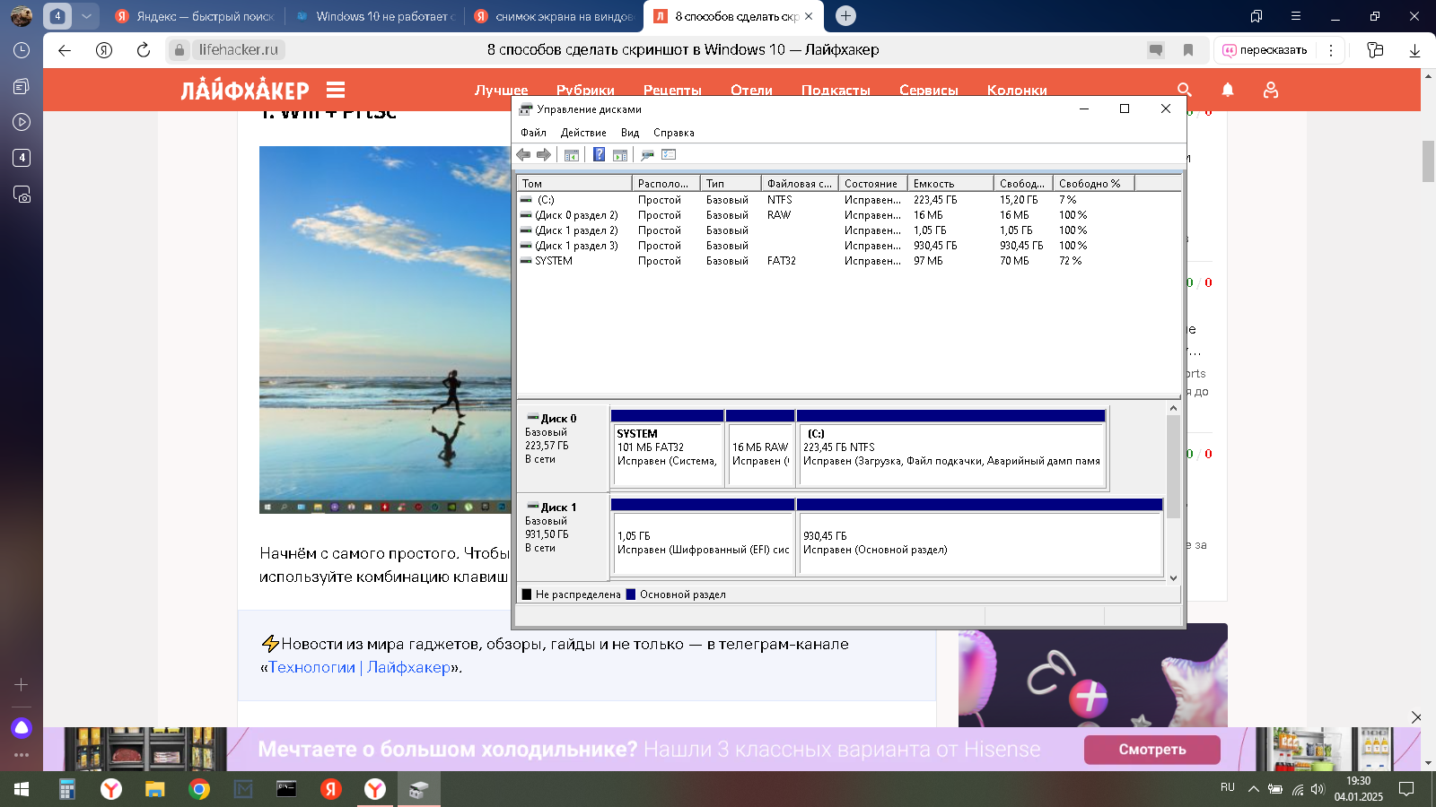

В винду зашел через биос, но она видит новый диск только через диспетчер устройств и в управлении дисками, диспетчер говорит, что все ок все работает нормально. Управлении дисками тоже виден и его размер и, что он работает. А вот сама система его видит как  DVD  0 байт и говорит, что нужно вставить диск. Видимо новый SSD нужно как то примонтировать к винде, но вот как?

А если щелкнуть по пуску правой кнопкой, выбрать диспетчер дисков
Там ползунок чуть ниже
Его просто нужно разметить
Находишь диск новый он чёрный в окне диспетчера дисков
И щёлкаем правой кнопкой по нему для разметки
Дальше просто далее далее далее
