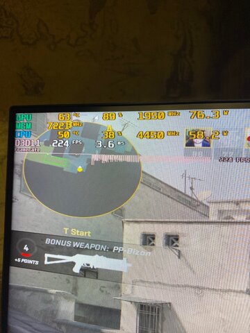

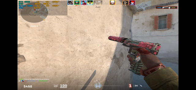

На фото поставлю скриншоты: на первом так как у меня сейчас идёт кс2 (как для примера, такая херь у меня во всех играх, но именно в кс больше всего видно на графике он идет как расчестка, а раньше 2 скрин шло вот так же как и у этого чела с ютуба, у него та же конфигурация, но оператива медленнее.
На фото видно, что у меня график это американские качели и причем на 2 фото видно что сначала он идёт максимально ровно, а потом начинает «плясать», а раньше было как на 3 фото у чела( шло маленькими волнами как у него на графике, при этом отзывчивость игры была больше, FPS больше, фризов не было) на разные режими игры не смотрите это не меняет сути, раньше в дм у меня тоже все хорошо было (дм последние 3 месяца я и играл только, иногда заходя с друзьями в премьер или компетитив. СРАЗУ ГОВОРЮ! Биос предпоследний и ним все было нормуль до переустановки винды, все дрова качал с офф сайта, несколько раз сносил заново винду, качал снова 10, потом 11, потом снова 10 на видюху и ты тоже все было, в автозагрузке все кроме антивируса отключал(я всегда это делал и делаю).

Вот этот чел и его фреймтайм, у меня было так же, а щас на расчетку как такой график называют похожа
И вот мой наглядно, и это ещё не полный сервак, ситуация может быть ещё хуже, а раньше какое бы количество игроков бы не было, разницы от этого не было, ток FPS падал из за особенности игры
