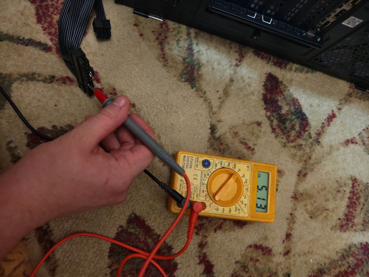

Проверил сейчас блок питания мультиметром. Все напряжения на 24пин, CPU и GPU в норме, power good есть 5 вольт

52 минуты назад, BokLf сказал:
Доброго времени. К сожалению обычным мультиметром проверять блок питания не получится, нужно в нагрузке проверять...
31 минуту назад, Std_fast сказал:
Можно поподробнее? Я готов заморочиться
Пробовать тыкать в колодку при запуске компа и смотреть, по каким линиям идут просадки....
1 час назад, Std_fast сказал:
Он даже не пытался запуститься, не реагировал, но тем не менее проблему я выявил и временно решил. Подключил от родного бп видеокарту и процессор, а материнку запитал от какого-то пожилого, которого нашел дома. Все запустилось
