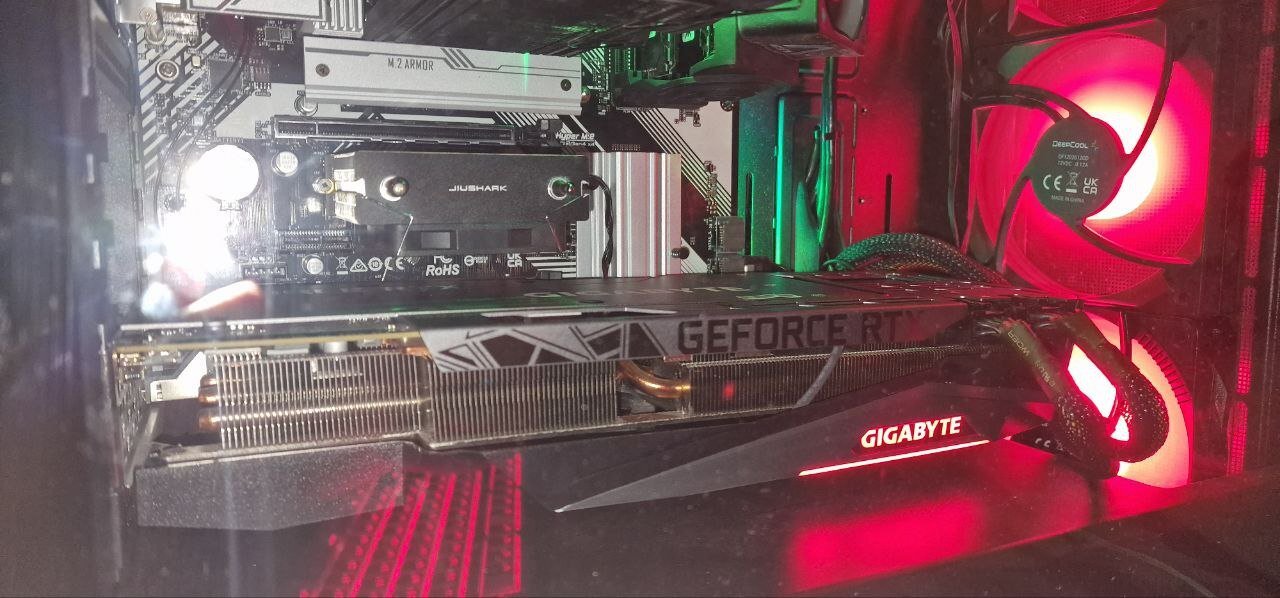

Тестировал диск в CMD, облазил кучу форумов. По итогу перекинул все игры на жесткий диск, и так играл до конца лета 24 года. Причем проблем вообще не было. В это время диск использовался для тупого склада всяких видосов, незначительных файлов, короче помойка полная. Решил поменять мать, может да быть у меня и вправда порт для m2 говнястый. Закинул игры на SSD, и на мое удивление комп отработал около 2-ух недель в полном рабочем состоянии, все работало. Но по концу 2 недели опять вернулись вылеты диска. Просто краш диска во время игры, ничем большим это не показывается. До сегодняшнего момента я пользуюсь каким то идиотским способом, но он работает: Меняю m2 и видеокарту местами, диск спокойно работает на протяжении 3 недель, вылет появился, я переставляю местами диск и видюху, и работает.

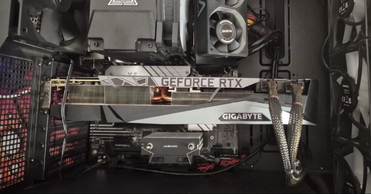

проблемный диск подключается напрямую в м2 слот. Когда опять начинаются вылеты, я диск ставлю в другой порт м2 (у меня их 2 на материнке), а видюху в другой слот, потому что диск иначе не влезет. На фото вот как я их меняю местами. А на диске башня - это кулер
попробуйте либо без кулера, либо какой нибудь поменьше, типа такого https://www.onlinetrade.ru/catalogue/aksessuary_dlya_moddinga_pk-c3952/jonsbo/radiator_dlya_ssd_m.2_2280_jonsbo_m.2_grey-2304571.html
2 часа назад, Ferion_Virian сказал:
а в чем разница будет? кулер то не мешает в целом,
