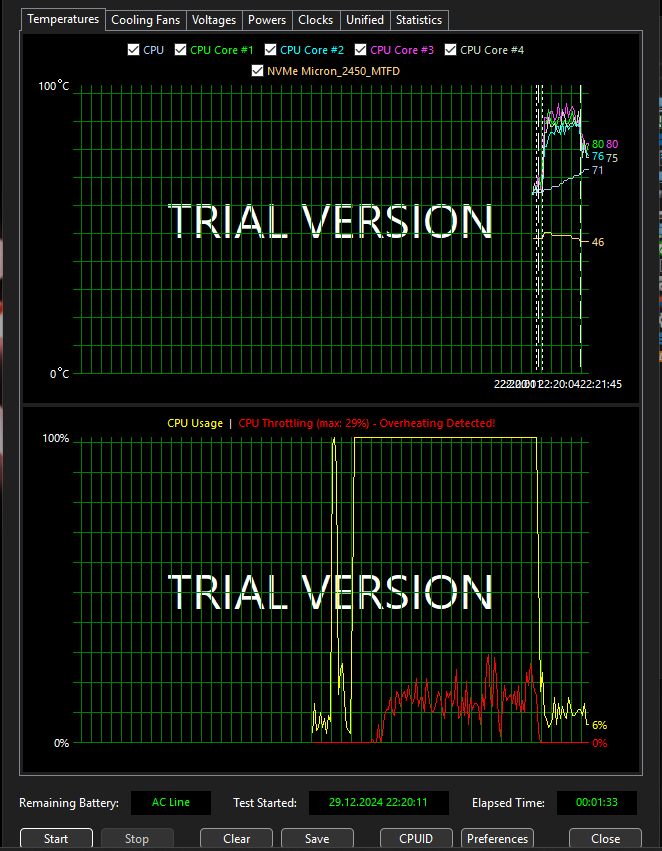

19 минут назад, Синничка сказал:
У вас есть установленная аида?
нужно сделать следующие, закрыть нитро сенд лишние программы и запустить тест стабильности системы
1 минутку чтоб поработал
завершить тест подождать немного около минуты
сделайте скриншот
затем откройте диспетчер задач не закрывая окна графиков аиды
и через минуту сделайте еще 1 скрин
и скрины отправьте сюда
FF4C6ED2-43B2-45C5-87C2-E5766C92849B.png.cc651d5e238bb5d87c727a4db6b0fa2d.pngimage.thumb.png.19c8839fdc00e4b4ec8bedde72d03647.png
Вот

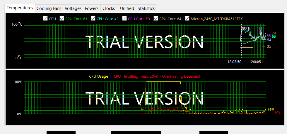

11 минут назад, the_ruzzam сказал:
Вот
может не правильно выразилась,
закройте все кроме аиды, сделайте по шагово,  не открывая диспетчера задач, после завершения теста иды первый скрин через пару минут после завершения теста, за тем открывает диспетчер задач и после открытия диспетчера задач,  через пару минут второй скрин графиков аиды не диспетчера задач.
24 минуты назад, Синничка сказал:
до открытия
после открытия

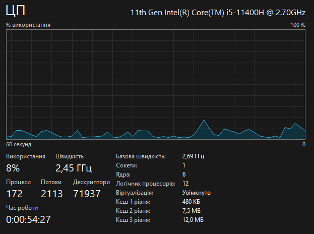

6 часов назад, the_ruzzam сказал:
до открытия
после открытия
Обслужить систему охлаждения, хотя бы продуть с жатым воздухом( с баллончика в продаются в компьютерных магазинах)
второе драйвера нормально, а вот холостого хода у ноутбука нету он всегда загружен на 15% и чего то копает
или вы подцепили какого хитрого майнера
или битая система вам попалась  поставить 10 проверить

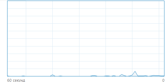

должно было быть вот так
 маленький пик нагрузки на процессор в середине прямой линии это момент открытия диспетчера задач, дальше процессор снова падет в 0 активность.  1985014586_.png.84cfb2dd8b4ee1bb49c5aa65506905dd.png

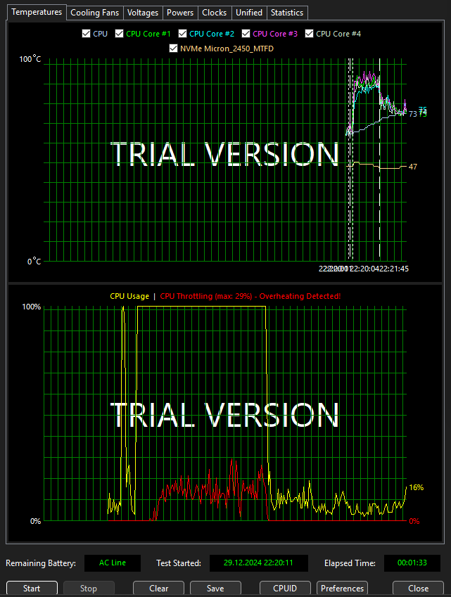

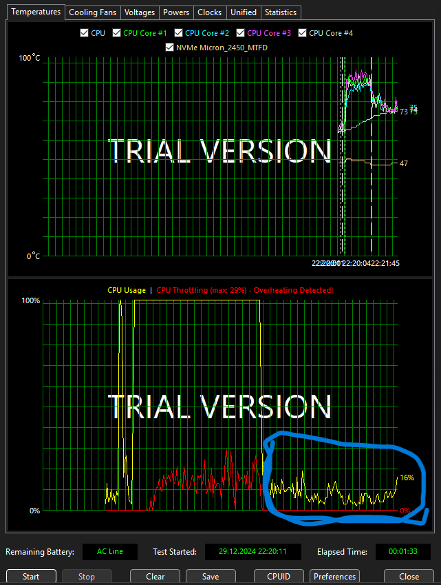

В 30.12.2024 в 04:26, Синничка сказал:
у вас же получается процессор работает на всем отрезке времени
ваш скрин
image.png.7cf951b8240b2d673e66fd563dabd8cb.thumb.png.a102fdab0bf295dd443e320bb06d7801.png
Скорее всего проблема была в карявой винде

В 31.12.2024 в 05:38, the_ruzzam сказал:
И ещё, хочу в ближайшем будущем обновить термоинтерфейс, что порекомендуете взять?
Вот уже лучше, и троллинг меньше, и попрыгайки на процессоре адекватнее, температура высоковатая но уже не так.
