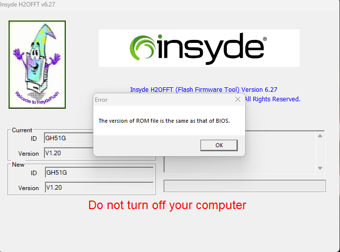

Инсталлер пишет что данная версия биоса уже установлена и закрываетсяF230BF84-C307-4211-8E19-9E50ADCEBA59.thumb.png.61043a93212ba50a485f68e270030572.png

19 минут назад, the_ruzzam сказал:
 значит биос кто-то обновлял хм
