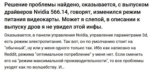

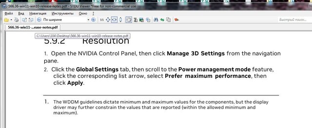

Абсолютно то же самое - помогал только перезаход. НО! Потыкал разные настройки, в том числе с режимом питания по совету камрада. Напрямую не помогло, вернул все как было. Потыкал туда-сюда настройки качества, вернул опять же к исходным. И чудо: все приемлемо работает. То есть, по сути, ничего не изменилось в плане настроек, но заработало. Колдунство, блин. Может ли это быть связано с dx12? До обновы вроде в настройках был только dx11.
