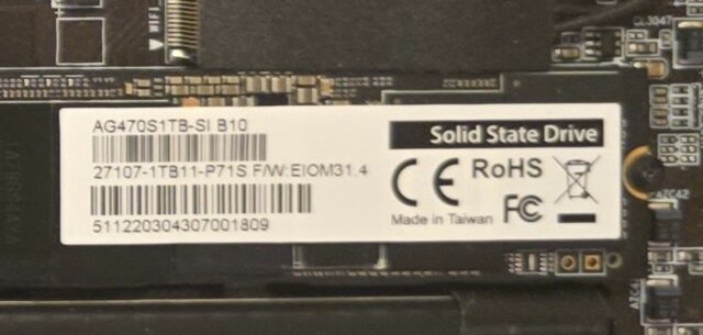

Подкидывал SSD в другой разъём, но к положительному результату не привело.
После долгого гугления, кроме как приговорить SSD к смерти по этой ошибке не могу.

Привет. Надо в любой другой ПК/ноутбук поставить SSD и проверить. Если работать не будет, тут всё очевидно — диск сдох (скорее всего, так и есть).

Если исключить вариант выхода из строя SSD, могут быть еще какие-нибудь способы решения?

Только после проверки диска отдельно на другом устройстве. Проблема может быть в самом ноутбуке, но это маловероятно.

К сожалению, худшие опасения подтвердились, подкинул SSD в другой ноут, он там не определился даже
