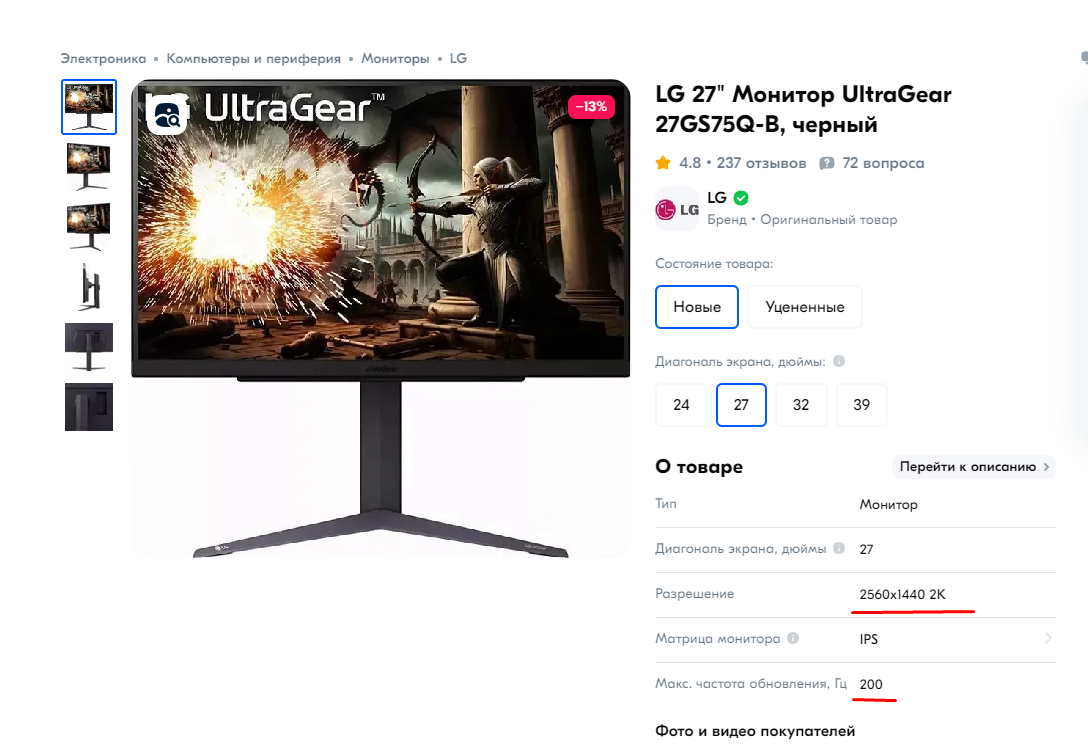

Подключение монитора QHD через переходник DVI-D к RX 580
Подскажите пожалуйста, купил монитор QHD, при этом имея видеокарту RX580 с старым разъемом DVI-D. Подключил к нему переходник DVI-D → HDMI картинка догружает только 1920x1080, хотя провод поддерживает до 4K и так же монитор не видит AMD FREE-SYNC, хотел бы узнать у вас мне все эти функции откроются после того как я напрямую подключу Display порт или стоит попробовать поменять провод?

Привет. Только DP напрямую — никаких переходников. Смена провода не поможет, тут переходник узкое звено и сам интерфейс VGA.

Любой провод, переходник dvi-d - HDMI, dvi-d - dp будет максимум 60 герц.
Есть, конечно, исключения, но там цена как за видеокарту.
