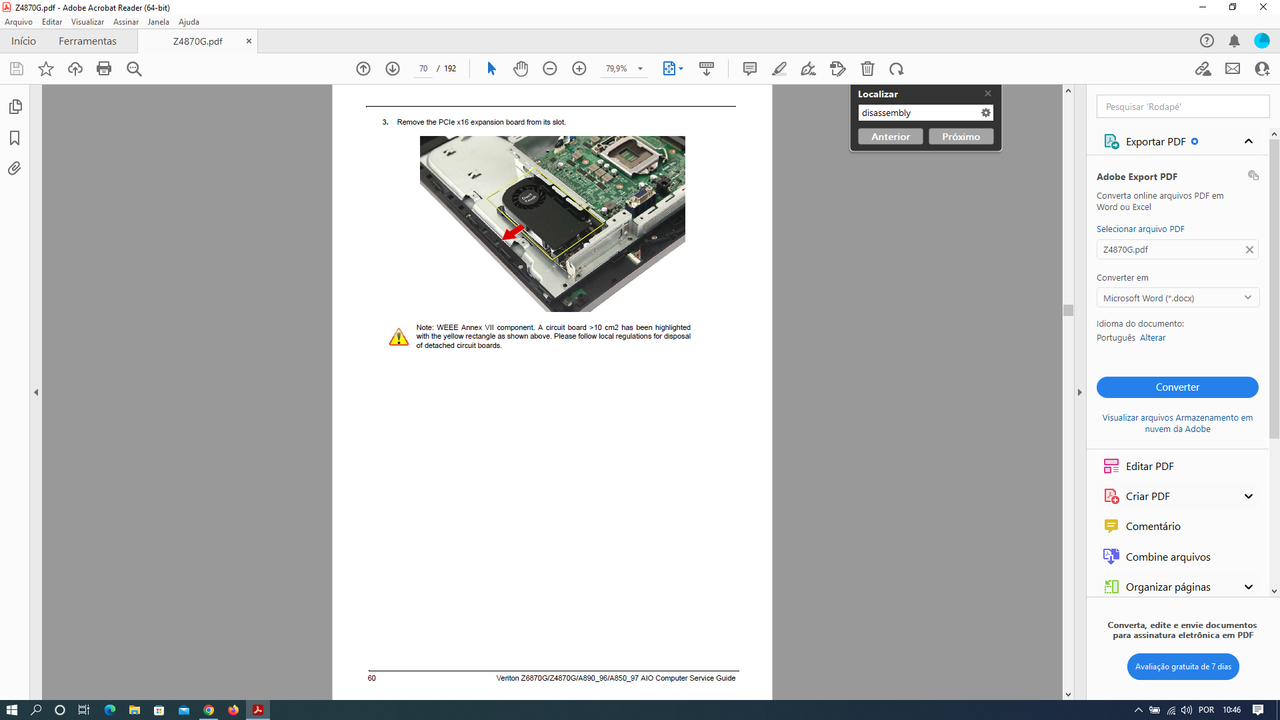

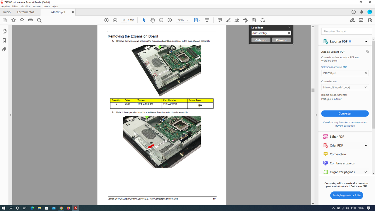

Добрый день, имеется такой моноблок. В инструкции из сети наткнуля на картинку где показано что на него можно установить дискретную видеокарту. Дальнейший поиск в интернете по данной теме ничего не дал.
