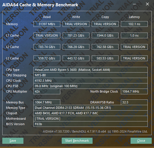

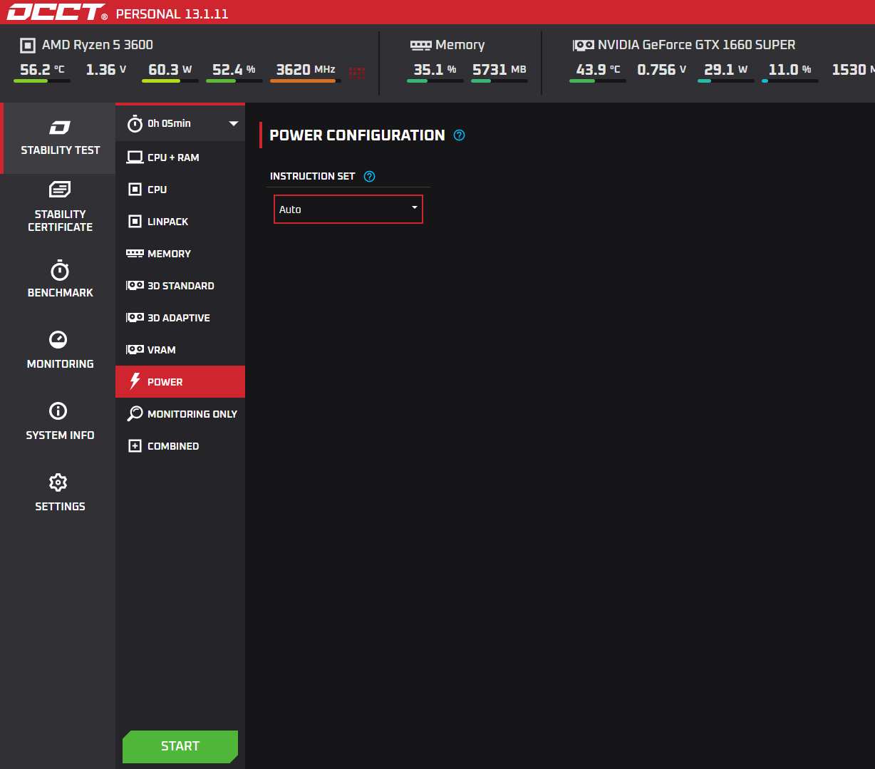

Для начала предоставьте результаты тестов aida64 тест кэша и памяти и OCCT Power test 5 минут.

Power test это который вот этот ? Что с ним надо будет сделать ? Снять эти 5 минут на видео или есть какой-то экспорт этого теста ?

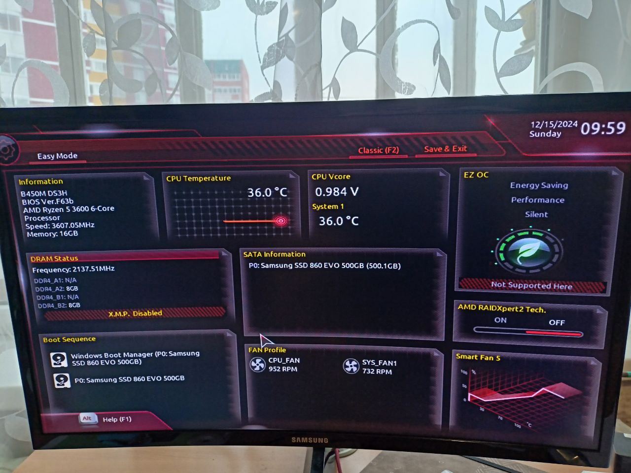

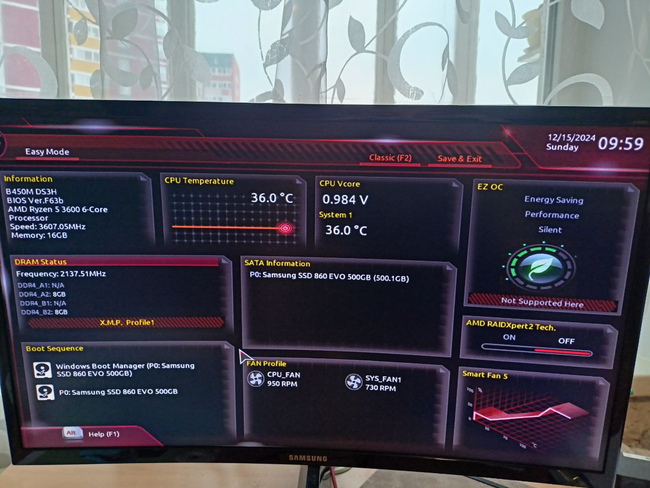

Почему у вас память на 2133 МГц работает? У неё ХМР на 3200. Примените ХМР и снова поиграйте, разница должна быть существенной.
Хорошо, попробую. Пока что вот тест с OCCT, скорее всего записал не то, как надо и не так, как надо, но пока что вот, если нужно
8 минут назад, michaeljordanfr сказал:
Вопросов по тесту нет. Примените ХМР, сделайте снова тест памяти АИДА64 и поиграйте.

Было так
Стало так
Вот AIDA64 после изменений.

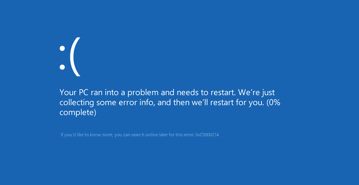

Поиграл в RUST несколько минут. В том месте, где с минимальной графикой у меня было 40 FPS, сейчас с ультра графикой было 20 FPS, и через 10 секунд бегания в том месте, игра крашнулась, появился синий экран такого типа(не успел увидеть, какая там был написан код ошибки внизу)

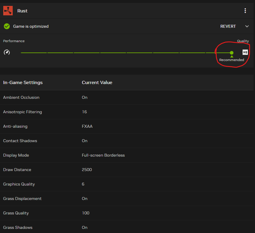

Кстати, графику поставил такую, какую порекомендовал NVIDIA в приложении. Но, как я понял, его слушать не нужно.

Походу надо будет вручную ставить 3200 МГц, напряжение на DRAM 1,4 В. И первые два скриншота - одинаковые. Но по тесту АИДА64 хороший прирост.
Ориентироваться можно, а делать как предлагают не обязательно.

Разумеется не так. Сравните оба скриншота из АИДА64.

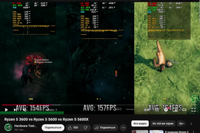

В 15.12.2024 в 12:04, DHO_N2 сказал:
Кстати, вот видео с 3600 и 1660Ti, настройки "средние" и FPS в районе 60 (+/- 10 кадров).

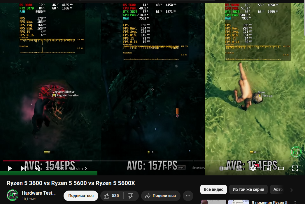

Очень красный тест с заранее выключенным показателем 0.1% и 1% кадра
даже по видео видно сильные лаги и дерганную картинку, этого просто невозможно не увидеть
а вот другой тест
Почему на 3600 всего 4 FPS хотя СРЕДНИЙ FPS даже выше? по играть будет СИЛЬНО неприятнее
с таким ЭКСПЕРТОМ как ты лучше не связываться
