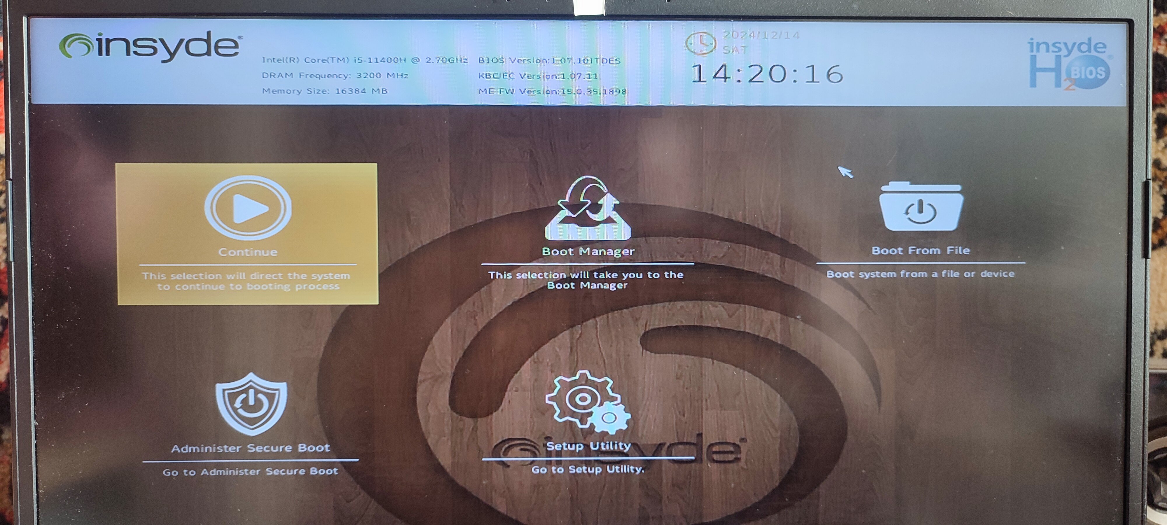

Модель ноутбука: Dream machine nh55hp
Не работает мышь, тачпад и клавиатура после включения ноутбука, при входе в Биос все работает
После отката винды с 11 до 10 ( кто то из семьи случайно обновил до 11)
Пытался гуглить и искать на форумах, в похожих случаях варианты были менять настройки в биосе, но в этой версии их не нашел
