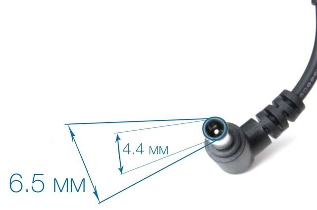

Абсолютно любой блок питания на 12 вольт, 3 и выше ампера подойдёт. Можно либо найти блок с идентичным штекером и характеристиками, либо найти блок на 12v 3A+ и просто перепаять часть провода со штекером на новый БП.
На авито можно до 1000р взять подобный.
Если не хочется ничего паять/колхозить, то можно родной БП найти, либо универсальный, по типу такого (и вернуть можно, если не в этом проблема окажется).
