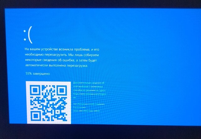

При запуске любых игр появляется BSoD (синий экран). Qyida x99 и RX 470
Доброго времени суток, неделю назад я поставил SSD m.2 nvme от Netac и поставил туда винду с КС, а другие игры были на HDD. Несколько дней назад играл я, значит, в CS2, как вдруг у меня появился синий экран и перезагрузился. Я не понял этого и попробовал заново запустить КС, но уже на входе в игру появляется BSoD. Я пытался узнать проблему, но ничего не вышло и решил переустановить систему. Но когда я все нужное установил, то проблема не ушла. Также я проверил, что в OCCT в тесте POWER тоже появляется BSoD. Прошу помочь.

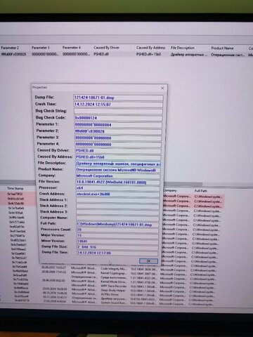

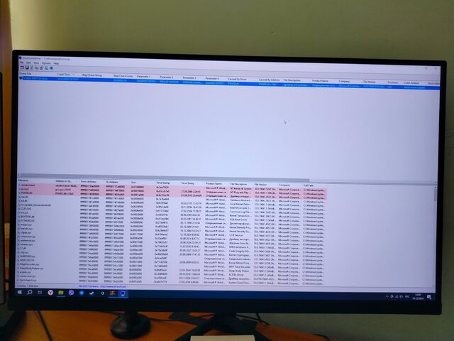

Привет. Разные ошибки показывает, или всегда одну? Глянуть можно через BlueScreenView.
Добрый вечер. До переустановки было много .dump файлов с ошибками, но я их не сохранил. А сейчас BSoD вылезает и даже ошибки не показывает через BlueScreenView

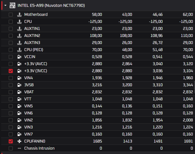

Какие напряжения по 5, 3.3 и 12в линиям показывает ОССТ во время теста? Если там не отображается, можно через HWInfo посмотреть, запустив его в режиме «только датчики».
Да, AeroCool VX Plus 600W. При запуске OCCT открылся статус до краша. В нем я нашел только это из напряжения.
Если показатели по 3.3в линии отображаются корректные, то блоку питания пора на свалку.

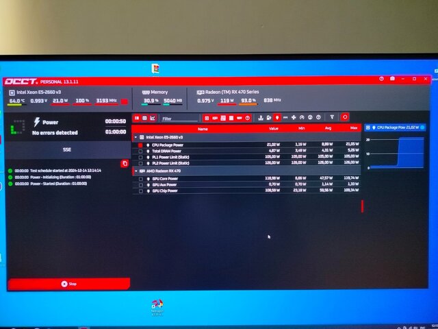

Если всё заведётся, лучше перед ОССТ тестом обрезать видеокарточке потребление до минимума через AMD утилиту, либо MSI Afterburner.

Добрый день. Я накатил виндовс на SSD, который был раньше. В CS при входе уже не вылетает. Но в OCCT в тесте Power пишет, что найдены ошибки. 1 whea error found за 30 секунд теста.
3 минуты назад, Aldar08 сказал:
А нет. BSoD в тесте Power инструкции SSE
Через прошивку платы? Поди ещё и с андервольтом, да? WHEA – это ошибки ядер. Возникают чаще всего из-за физической проблемы ЦП либо из-за некорректного разгона.

Наконец-то появился файл в bsvIMG20241214130928.thumb.jpg.95cfc37286c638f9c13af9540854cc4d.jpg
Откатывайте биос на оригинальный, либо анлок, но без андервольта. Процессору недостаточно вольтажа, по всей видимости.

Я откатил биос. Теперь максимум 2.9 ГГц, но в тесте OCCT Power Auto спустя 10 секунд компьютер зависает и BSoD вылазит
