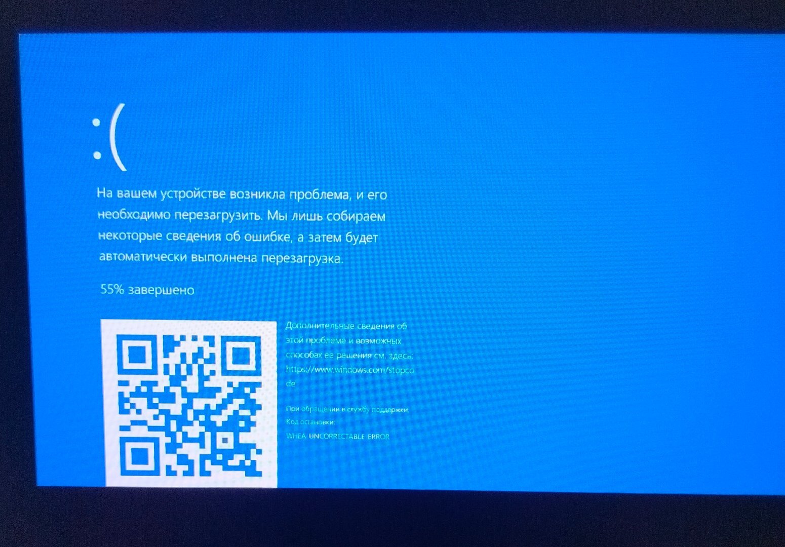

При запуске любых игр появляется BSoD (синий экран). Qyida x99 и RX 470
Доброго времени суток, неделю назад я поставил SSD m.2 nvme от Netac и поставил туда винду с КС, а другие игры были на HDD. Несколько дней назад играл я, значит, в CS2, как вдруг у меня появился синий экран и перезагрузился. Я не понял этого и попробовал заново запустить КС, но уже на входе в игру появляется BSoD. Я пытался узнать проблему, но ничего не вышло и решил переустановить систему. Но когда я все нужное установил, то проблема не ушла. Также я проверил, что в OCCT в тесте POWER тоже появляется BSoD. Прошу помочь.

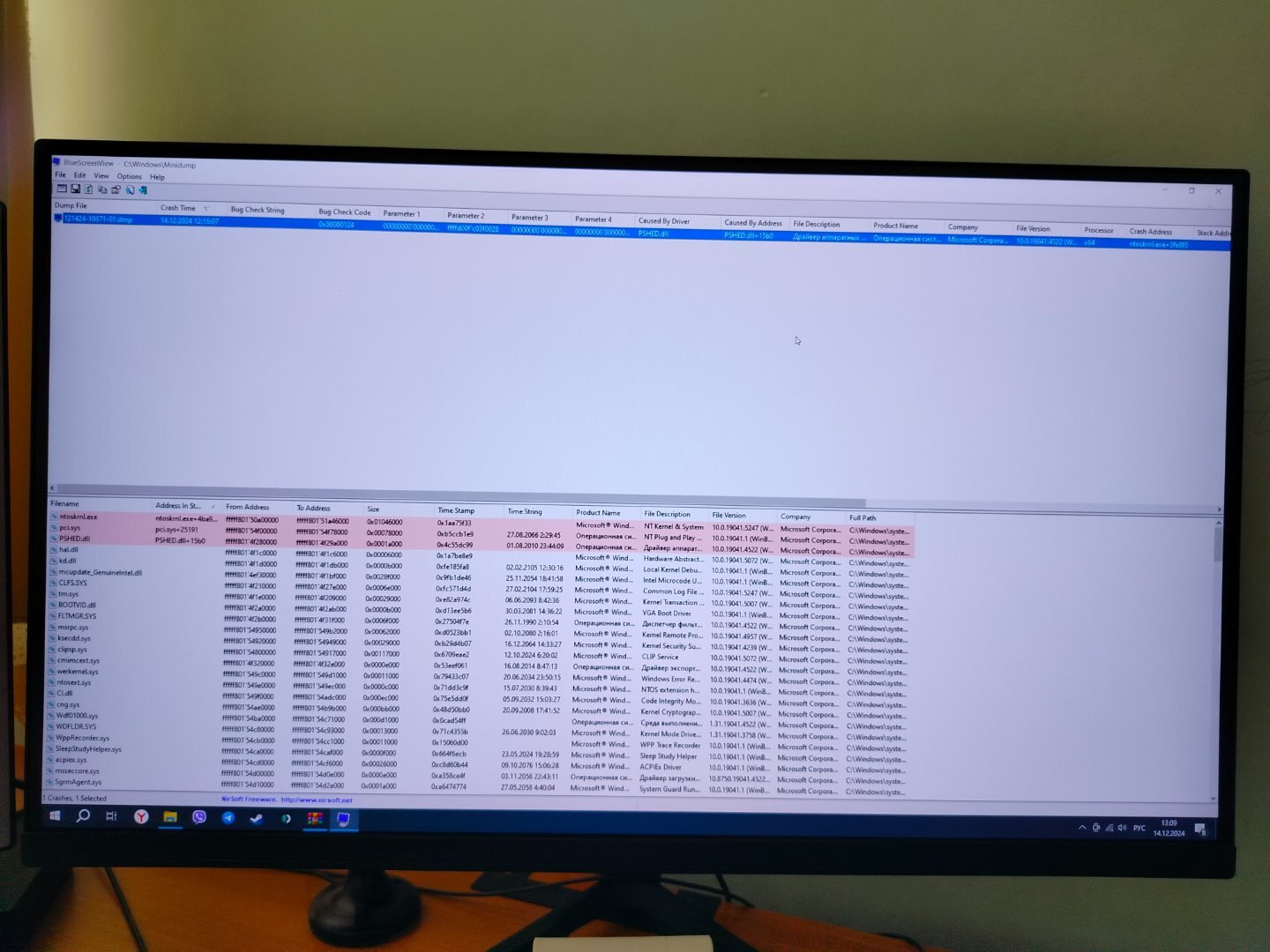

Привет. Разные ошибки показывает, или всегда одну? Глянуть можно через BlueScreenView.
Добрый вечер. До переустановки было много .dump файлов с ошибками, но я их не сохранил. А сейчас BSoD вылезает и даже ошибки не показывает через BlueScreenView
Ссылка на видео с BSoD: https://drive.google.com/file/d/15xvboTvGlErRhrGbkE3RZx97AVDoFhQp/view?usp=sharing
2 минуты назад, Aldar08 сказал:

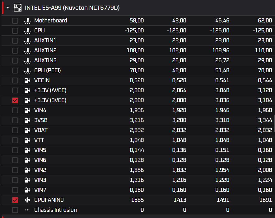

Какие напряжения по 5, 3.3 и 12в линиям показывает ОССТ во время теста? Если там не отображается, можно через HWInfo посмотреть, запустив его в режиме «только датчики».
Блок питания — Aerocool VX? Откровенно говоря, тут проблема в чём угодно может быть. Естественно, первым делом нужно старый SSD вернуть (привести ПК в исходную конфигурацию до апгрейда). Если не поможет.. Тащить в мастерскую и выявлять виновника путём перебора комплектующих. Первый подозреваемый — БП.
Да, AeroCool VX Plus 600W. При запуске OCCT открылся статус до краша. В нем я нашел только это из напряжения.
8 минут назад, Aldar08 сказал:
Если показатели по 3.3в линии отображаются корректные, то блоку питания пора на свалку.
Есть возможность найти абсолютно любой другой БП на время? У брата/друга/родителей на денёк взять, например.

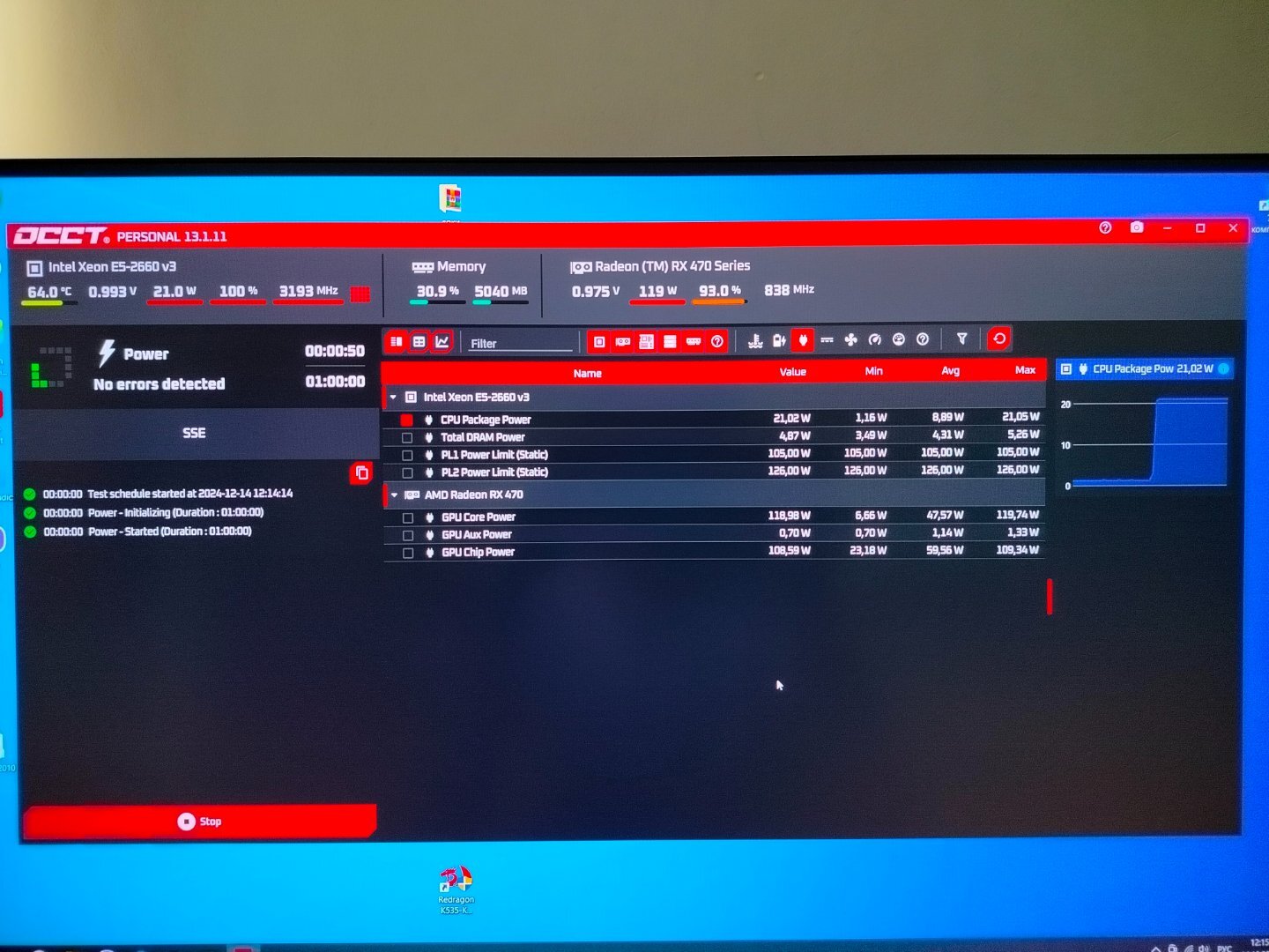

Добрый день. Я накатил виндовс на SSD, который был раньше. В CS при входе уже не вылетает. Но в OCCT в тесте Power пишет, что найдены ошибки. 1 whea error found за 30 секунд теста.
3 минуты назад, Aldar08 сказал:
А нет. BSoD в тесте Power инструкции SSE
45 минут назад, Aldar08 сказал:
Кстати, Я вспомнил, что разгонял свой Xeon...
Через прошивку платы? Поди ещё и с андервольтом, да? WHEA – это ошибки ядер. Возникают чаще всего из-за физической проблемы ЦП либо из-за некорректного разгона.
Через этот гайд делал https://m.youtube.com/watch?v=9yHY9X2mkkc

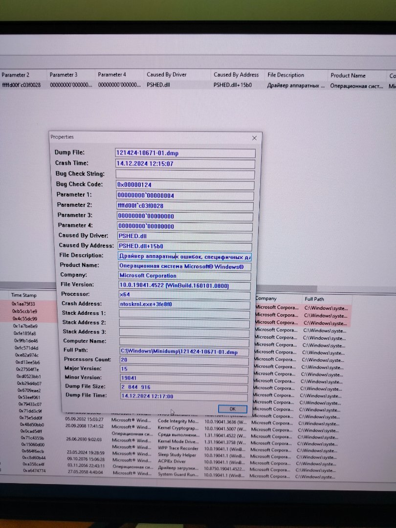

Наконец-то появился файл в bsvIMG20241214130928.thumb.jpg.95cfc37286c638f9c13af9540854cc4d.jpg
Откатывайте биос на оригинальный, либо анлок, но без андервольта. Процессору недостаточно вольтажа, по всей видимости.

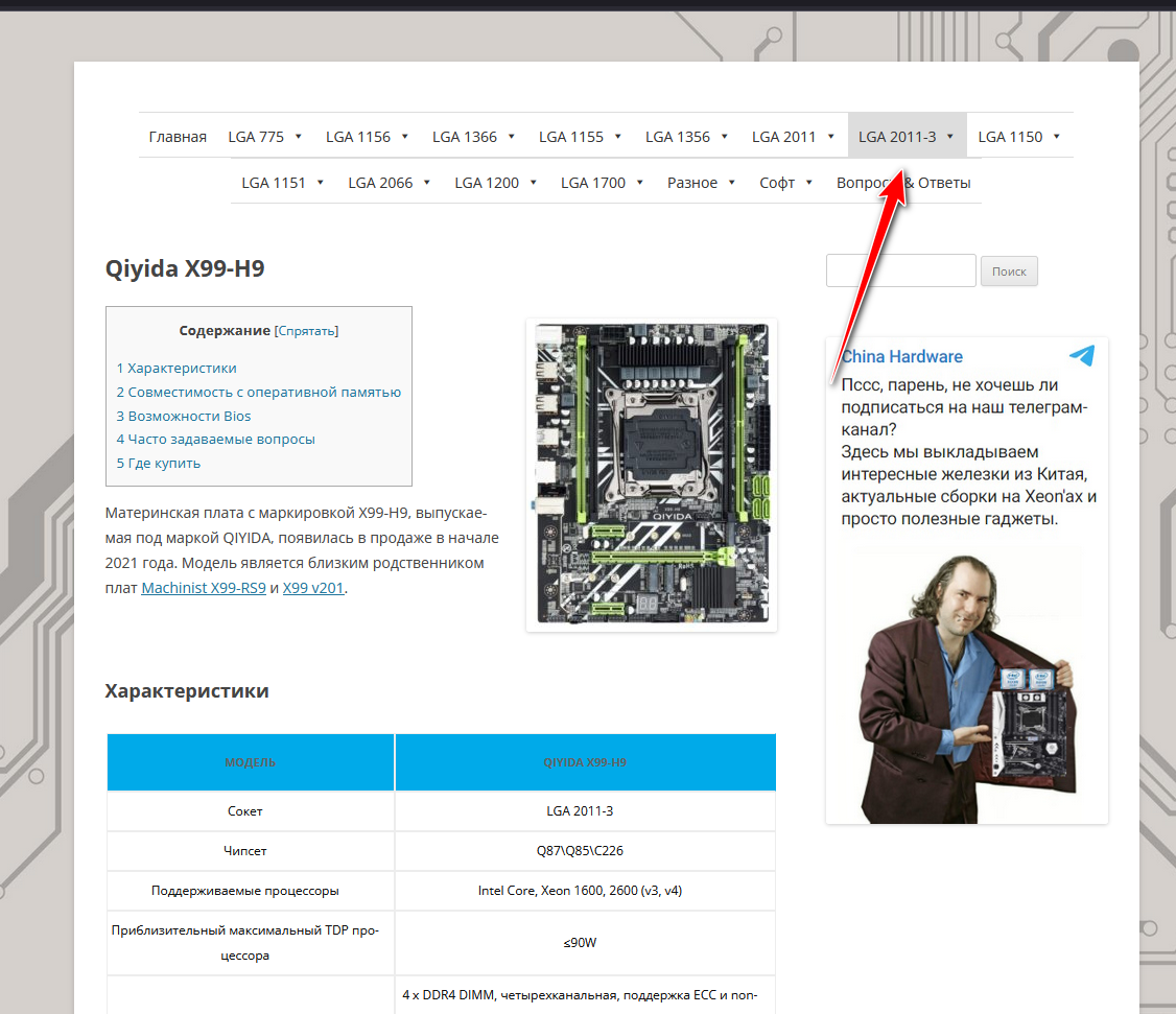

По-моему, прежний Биос не остался на ПК
Есть сайт, Xeon-e5450.ru, найдите на этом сайте свою мат. плату и прошейте обратно родной биос, всё должно заработать без проблем, но без андервольта и анлока.
