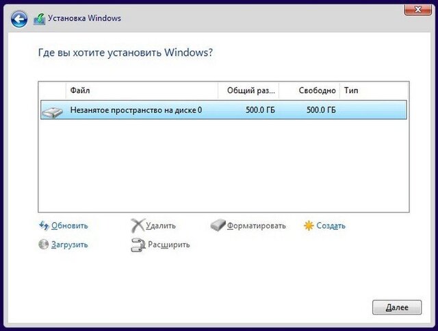

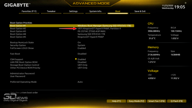

При установке виндовс, установка прошла, компьютер отправился перезагружаться, но, когда загрузился - снова появился на стартовом экране установочной системы. Я перезагрузил его, но что бы я ни выставлял в биосе - он продолжал либо не грузить ничего, либо грузить установочеую систему. Я попытался снова установить систему, но, когда я отформатировал диск, вылезло вот такое сообщение: "установка виндовс на данный диск невозможна. Выбранный диск имеют стиль разделов GPT". Я, возможно, делал что-то ещё, но я не помню. Что мне делать?
Загрузиться с флешки в режиме UEFI.
Перезагрузил в режиме uefi, этот этап прошёл
Проблемы возникли на следующем: "установлено, что системный раздел EFI отформатирован в NTFS. Отформатируйте ... в формате FAT32 и перкзапустите програму установки"
Диск перед этим я форматировал
Проверил через проводник через блокнот, действительно - отформатироваиь в fat32 не могу, а ntfs указан как стандартный. Где я теперь ошибся?
56 минут назад, Misferado сказал:
Все разделы системного диска удалите, чтобы было просто «неразмеченное пространство» и нажмите «далее». Программа установки сама создаст и отформатирует раздел под свои нужды.
Главное не затроньте второй диск, на котором файлы)
Установил винду, проверил каждую из плашек памяти по отдельности и все вместе - всё работает. Надеюсь, всё будет работать и завтра. Спасибо вам огромное, вы меня спасли
