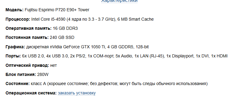

Материнская плата: fujitsu q87
Процессор: Intel Core i5-4590
Оперативная память: 16 GB
Видеокарта: RX570 4gb
Накопители (HDD/SDD): SSD 512gb
Блок питания: 280w fujitsu
Вы уверены, что блок питания на 280 ватт? Гляньте на этикетке полное наименование.
