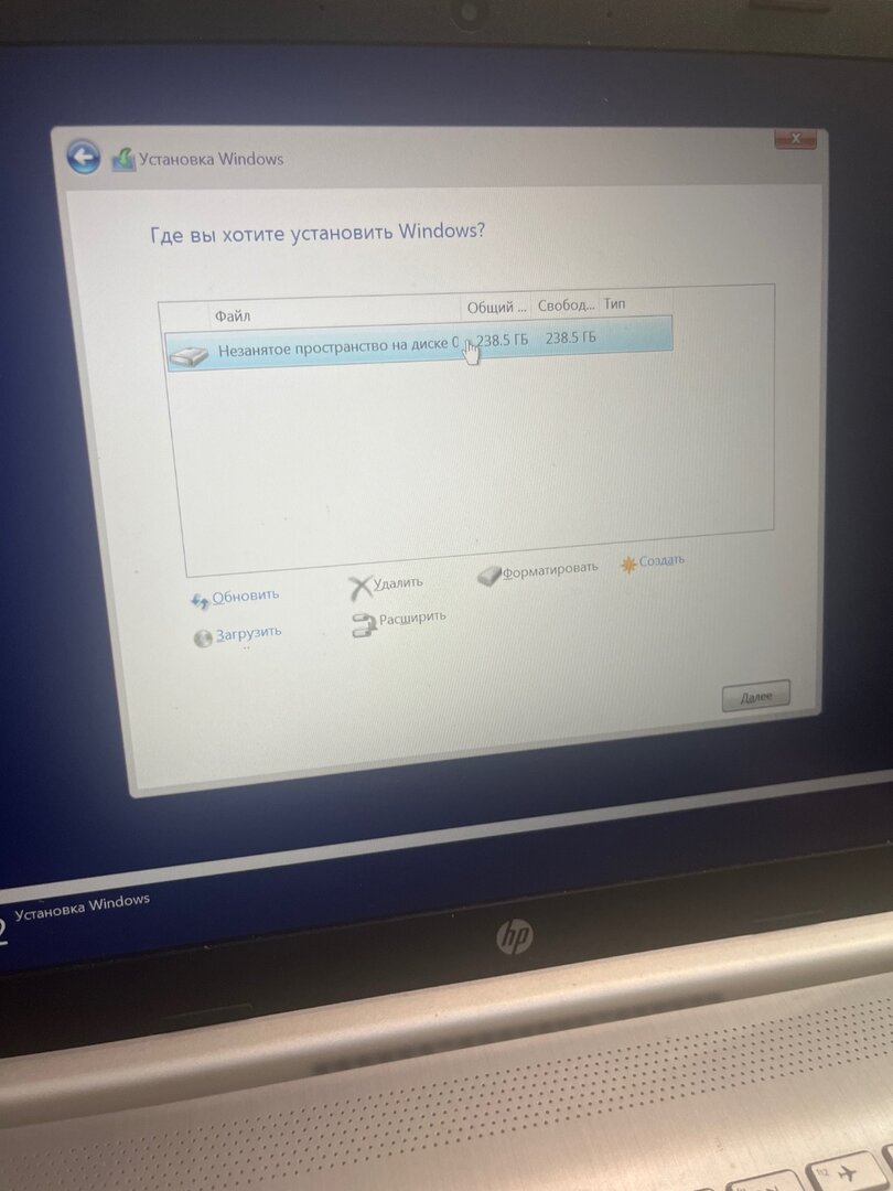

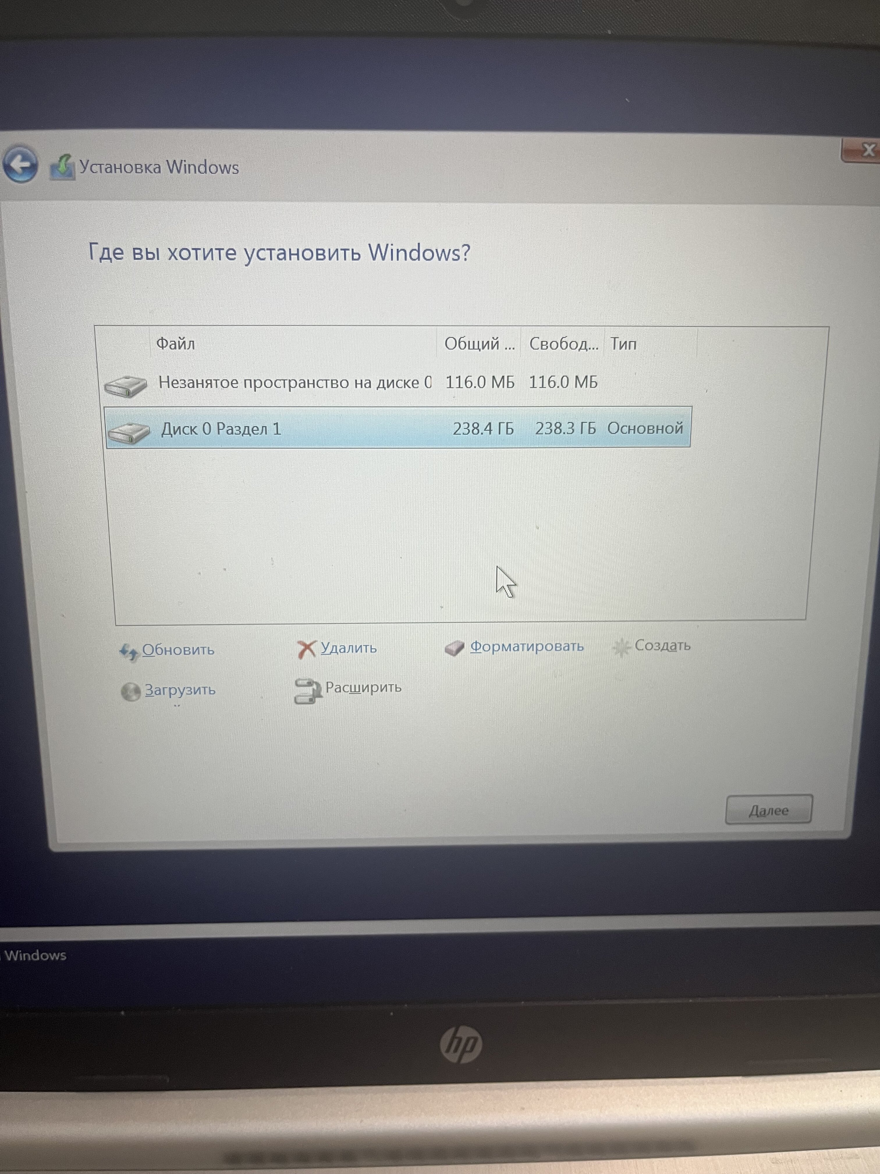

После переустановки Windows отображается только половина объёма от SSD.
Odium
Модель ноутбука: HP Laptop 15s-eq2085ur
Подхватил на ноутбук трояны, снёс винду с удалением всех файлов, поставил новую и от 500 GB осталось только 238,4гб. При установке системы обходил битлокер, возможно это как-то отразилось.
Что можно сделать, чтобы вернуть оставшийся объём памяти?
После установки Windows 11 pro

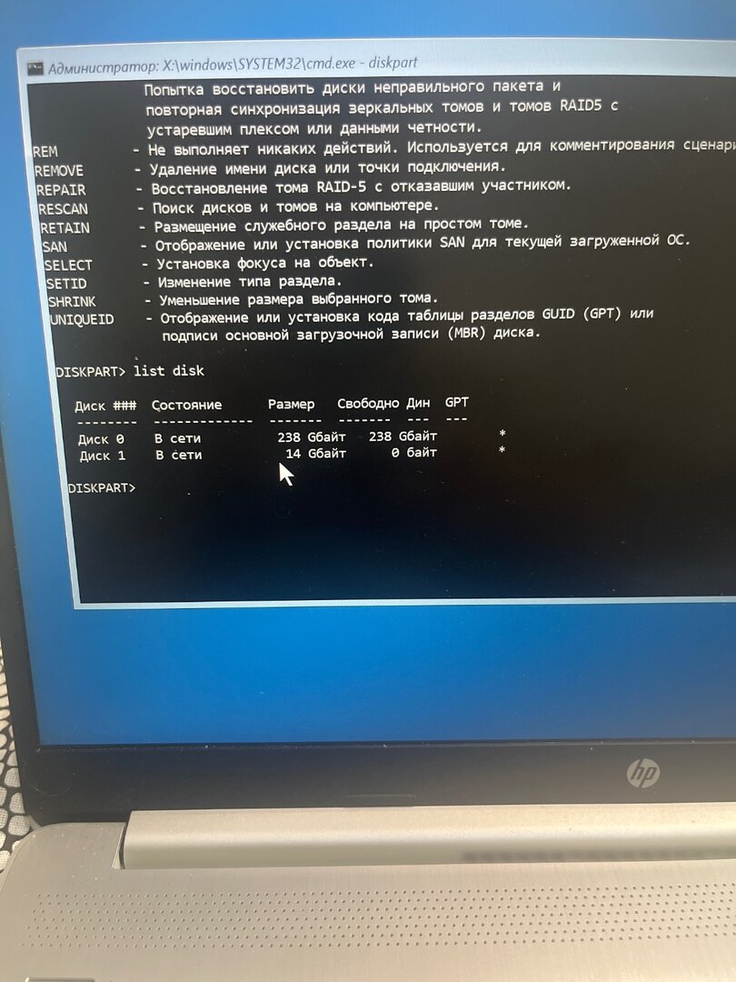

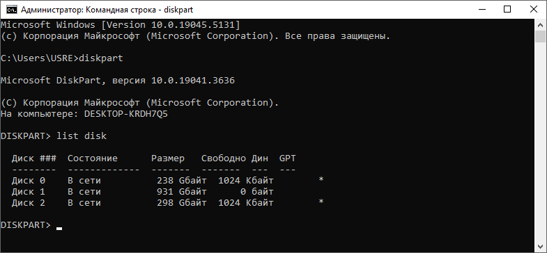

Хорошо. Тогда нажмите shift+F10. Должна открыться командная строка. Там пишите DISKPART, затем LIST DISK.
(Я правильно отвечаю на сообщение под темой? Просто не совсем разобрался с форумом)
Изменено пользователем Odium
Только что, Odium сказал:
Отображается только диск на 238 ГБ и флешка. Интересно... В ПК точно стоит диск на 500 ГБ? Не видел таких вирусов и не наблюдал таких ошибок, чтобы напрочь удалялось место. Выглядит так, будто в компе установлен физически только один SSD/HDD диск на 256 ГБ...

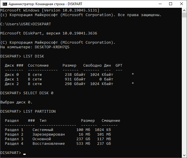

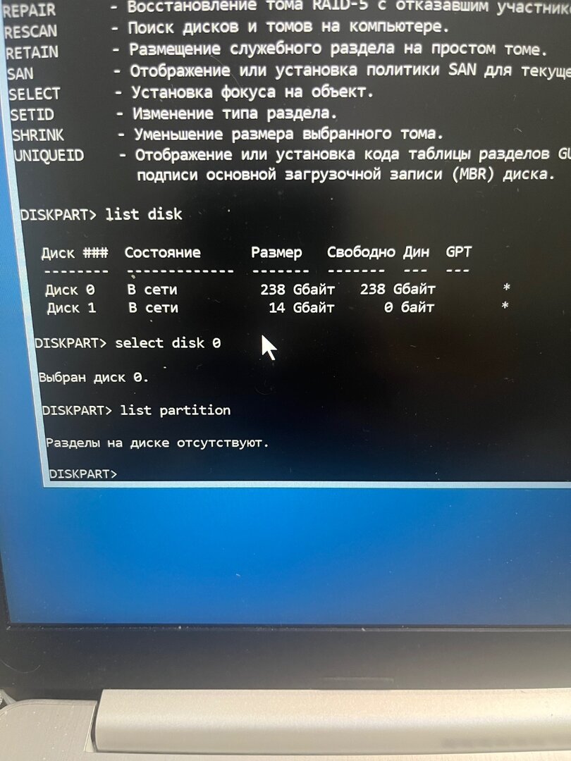

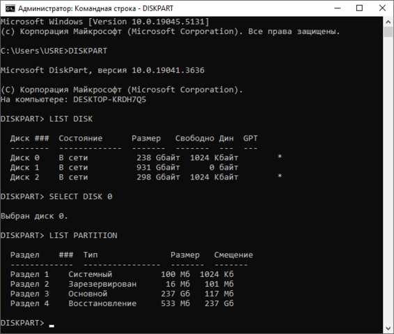

Попробуйте написать SELECT DISK 0, затем LIST PARTITION
Вам точно никто не мог подменить диск? Это очень странно.

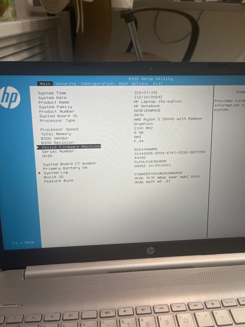

А как диск отображается в биосе? Просто интересно.
Тут только предположения. Вирус мог перепрошить HDD, создав при этом скрытый раздел с самим собой, оттяпав место из видимой области.
Самый надёжный вариант.
А сути не меняет, что мы говорим про HDD, хотя у меня SSD? Просто вы именно про первый вариант говорите в сообщениях.
И где диск в биосе показать, я просто не нахожу его тут?🥹
Во вкладке BOOT.

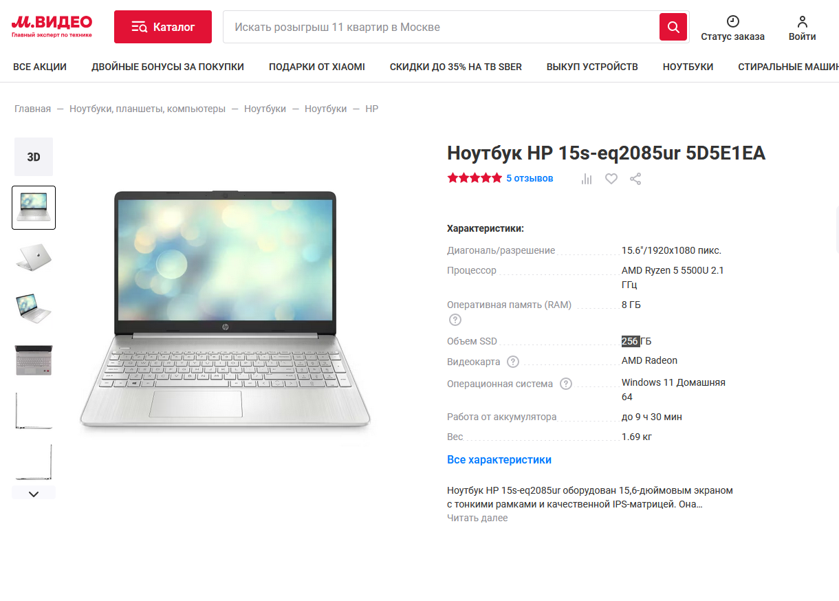

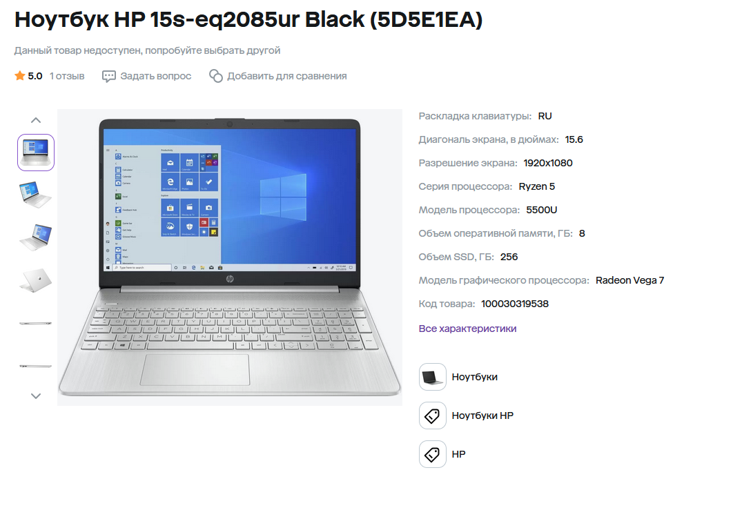

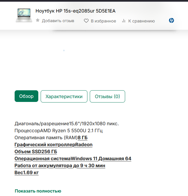

Посмотрел я по серийному номеру, нашёл модель устройства и везде пишут, что 256 ГБ в этом ноутбуке по стоку. Не существует заводской модификации этого ноутбука с диском на 512 ГБ. Если вы сами не меняли SSD с 256 на 512 ГБ, значит он там и стоит. Не пытаюсь за дурака держать, просто научен опытом, что всё надо 10 раз перепроверять.
Да тут даже держать за дурака не надо, по всей видимости и есть дурак..
Может на нервах уже помню не то, двое суток просидел из-за взломщика
У меня ещё проблемка есть с установкой сетевого драйвера. Для обсуждения этого необходимо новую тему создавать?
Видимо действительно ошиблись и диск не 500 гигов. Бывает. ))) Можно смело ставить винду и антивирус, что бы враги не прошли. Удачи. )))
