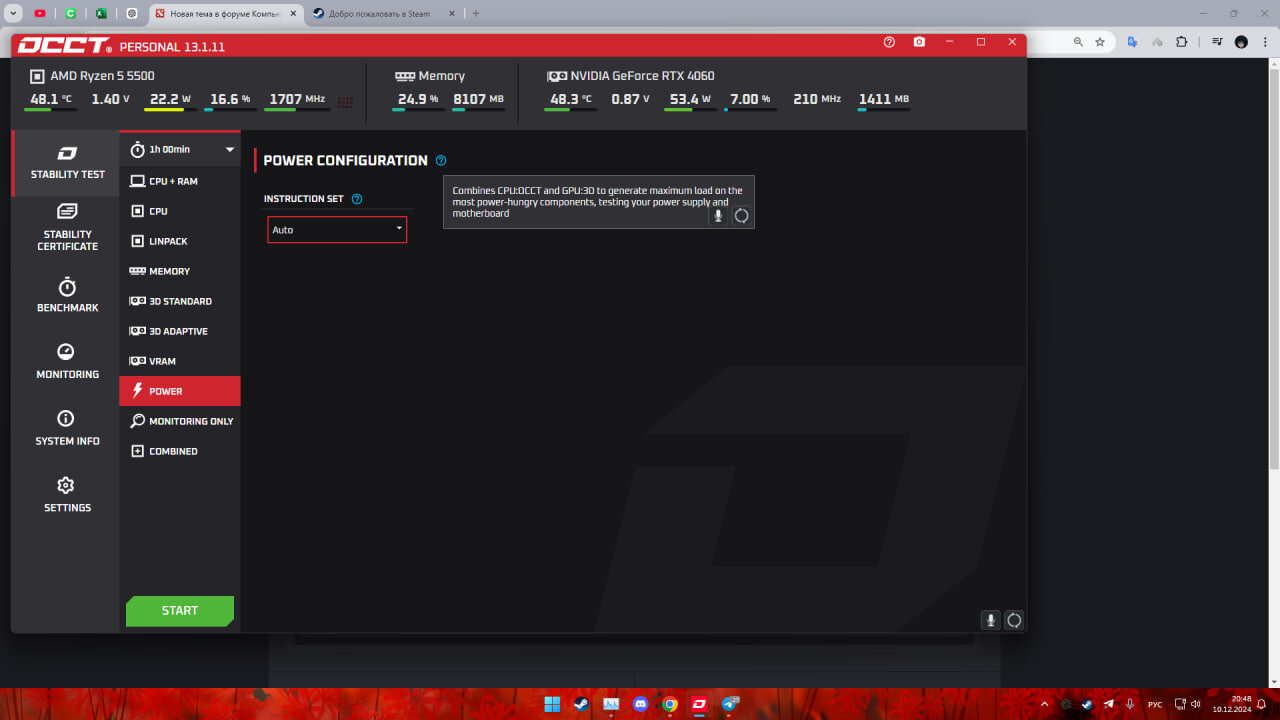

В режиме браузера или в каких- во время этого черного экрана я слышу звуки людей из дискорда, и они меня тоже слышат. Так же заметил, что в игре rome 2 Total War, если включить максимальное сглаживание х8, то сразу же эта хрень вылетает, но если не включить то всё норм.Есть еще возможность вызвать этот прикол, в occt выберите вот такой режим проверки
и он сразу же вылетает. Прогнал в том же occt процессор, память, видюху, всё норм, но именно в тот режим проверки выбивал чёрный экран. Пробовал исправить различные методы в основном с видеокартой (MSI 4060): удалил драйвер на видеокарту через ddu, переустановил индустрию, не помогло. Буду вам очень благодарен.

Привет. Скорее всего, проблема с блоком питания. Есть любой другой БП, подкинуть на время? У родственника или друга взять на денёк, как вариант. Можно и другие варианты попробовать рассмотреть, без подмены БП, но, в любом случае, чаще всего всё сводится к подкидыванию на тест разного железа.
Что я вижу с ходу, если не брать в расчёт БП: у материнской платы "дохленькая" система питания, которая может быть причиной зависаний. Я бы в эту плату ничего мощнее Ryzen 2200g не ставил, честно говоря... Запустите HWinfo64 в режиме «только датчики» и гляньте, выводится ли температура мосфетов (есть ли датчики «MOS»), и как ведёт себя температура в простое и в момент теста.
Попробуйте сбросить биос, обновить его до крайней из вышедших версий и протестировать ПК в стоке, никак не настраивая биос. Если не поможет, попробуйте "до винтика" пересобрать ПК, вытаскивая и откручивая всё, что вытаскивается и откручивается, и собрать обратно.
Если и это никакого результата не даст, тогда выход один — искать другое железо на тест. Легче всего будет в мастерскую обратиться.

Это нормально для связки нового амд проца с старыми чипсетами.
Чудес не бывает ... и ни какими новыми прошивками дело не изменишь.
Рассказы о "вечности" сокетов амд - это маркетинг ( проще говоря , всё так , но как всегда есть нюансы ))) За которые ты и остальные, платит вот такими постоянными танцами с бубном и выносом мозга)
Что тебе надо сделать, что бы твой 5500 проц работал надежно?
Тебе надо заменить материнку, на нормальную мать с В550 чипсетом.
Всё сразу заработает надежней.
