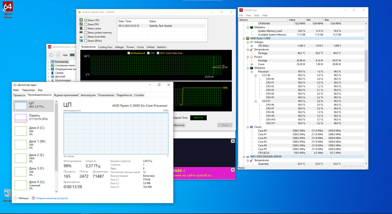

Доброго дня. Судя по скриншоту у Вас все более менее нормально ...
1 час назад, FVCK сказал:
у тебя hwinfo показывает 3.4 ГГц
В нагрузке сто процентной это максимум, что он выдает. Хотя раньше турбобуст работал до 3.9 и в целом даже в обычной работе виндовс частота держалась от 3.6, он просто перестал бустить частоту, сейчас даже в играх он еле еле 3.4 берет

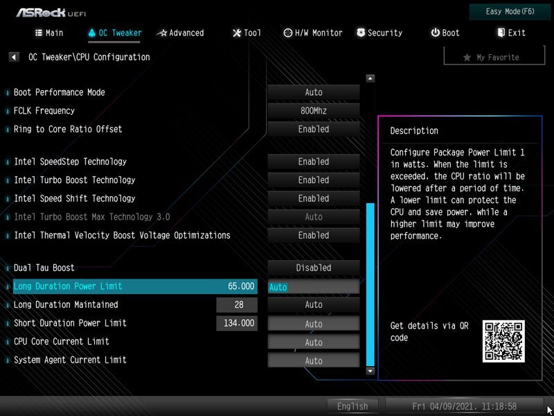

Лимиты потребления процессора выключены в биосе?
где найти это в биосе? и как оно там называется
20 минут назад, awwww1 сказал:
Перерыл весь мануал к плате, не нашёл точного расположения. ASRosk умеют намудрить.
Пункты обычно называются Long и Short Duration Power Limit. Вроде того:
Возможно, в вашей материнке вообще вырезан этот функционал и лимиты "жёстко зашиты".
