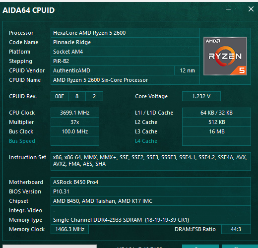

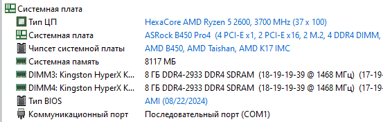

у меня и с двумя плашками стартануло на r5 2600 , ну показывает чтоimage.png.94b466057545f41eb0e102e8c345adc8.png одноканал.image.thumb.png.1e1c173692e8c9367aa29059726aaa31.png

продувал сокет , и оперативку натирал ластиком не помогло, и отключал диски по очереди если имеет место быть
35 минут назад, mion сказал:
одноканал
Один канал отваливается чаще всего из-за физической потери контакта с линией DIMM в процессоре. Либо грязь в сокете, либо отломалась ножка внутри сокета. Маловероятно, но дефект может быть и в других узлах на материнке (трещина в слоях или сбитый элемент). Удалённо вряд ли кто-то поможет такую проблему решить, тут надо осматривать внимательно и желательно под микроскопом.
