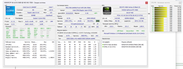

  • Материнская плата сильно завышает вольтаж. Скиньте скриншоты вольтажей из HWInfo64 в простое и в момент теста.
2 минуты назад, Radells сказал:
image.thumb.png.c78ce45183d2079ae829b3945a5b750f.pngimage.thumb.png.18eada2bbdc70110c7797a4f61043717.png

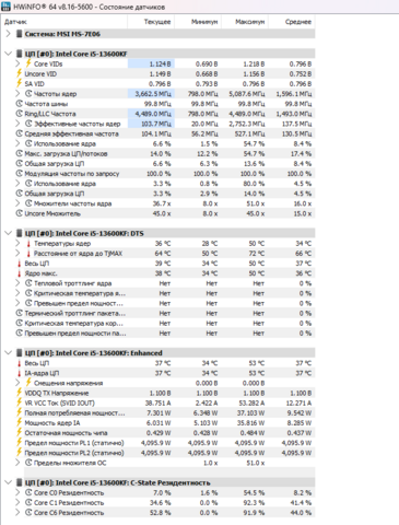

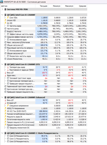

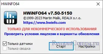

При запуске утилиты в маленьком окошке активируйте галочку «только датчики/sensors only», там больше информации.
5 минут назад, Radells сказал:
image.thumb.png.c7be425380e91da04b4bd47d6844e462.pngimage.thumb.png.4e39d2b8678ee3ecb308277a06188cc8.png
Видно только запрашиваемое напряжение (core VIDs), а реально подаваемого не видно 🫠

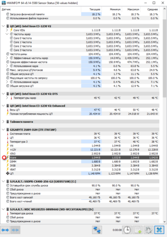

Ниже в списке есть показатели от самой материнки? Пример

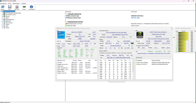

1 минуту назад, Radells сказал:
image.png.eb15c491ca3c6890594852d22dd5585d.pngimage.png.d2215a7ff9629b315ca476a56c07ed16.png
Всё нормально с напряжениями. Значит остаётся один из вариантов, что я расписывал выше. Либо установлен кулер некорректно, либо физический дефект ЦП или кулера. Удалённо тут уж вряд ли чем-то помочь можно..
