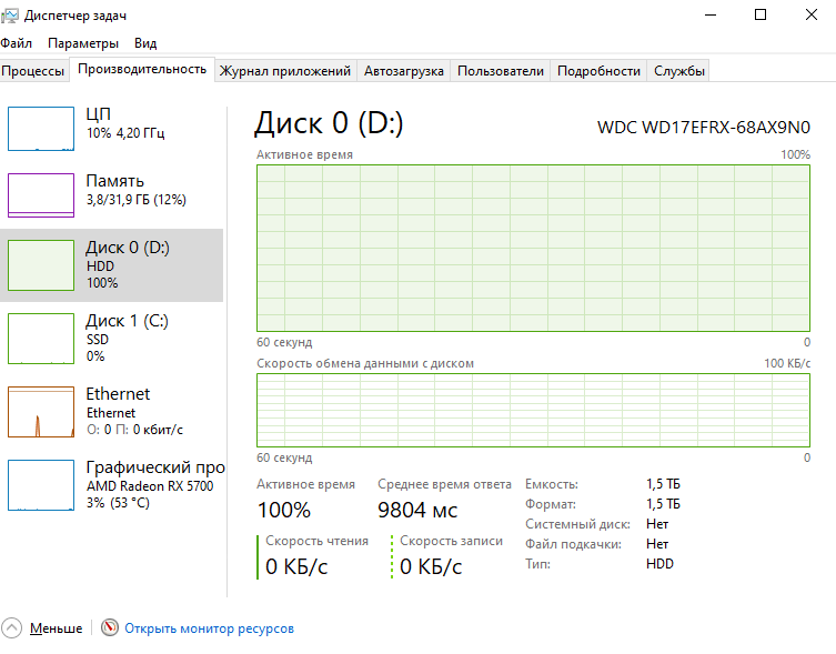

Здравствуйте, проблема такова пересел относительно недавно на новый компьютер и установил 2 жестких диска с прошлого компьютера WD Red Plus на 2 и 3 ТБ и заметил что при работе с ними иногда компьютер начинает подвисать (проводник виснит или к примеру при воспроизведении видеофайла плеер виснит), начал следить что же происходит и в момент этих подвисаний в диспетчере видно что один из HDD имеет "Активное время" 100%, но скорость чтения и скорость записи по нулям
Скриншот диспетчера задач во время 100%
но спустя секунд 20 становиться все нормально
Скриншот диспетчера задач после того как 100% "нагрузка" закончилась

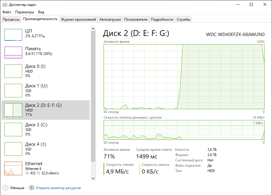

Здравствуйте, у меня похожая ситуация, жёсткий диск WR RED WD40EFZX на 4 ТБ, периодически показывает загрузку на 100%, если запущена игра- она зависает на время, если фильм - так же. Я заметил что это началось после пересборки компа на платформу АМ5 ASUS B650 PLUS , до этого на АМ4 пару лет работал и ни одного случая такого не было. Для проверки гипотезы (это из-за чипсета B650) понёс к другу у него тоже B650 только MSI, такое же поведение. Позже достал старый комп на  сокете 1150 и на нём гонял этот диск неделю, ни разу он так не подвисал. значит это 100% из-за чипсета B650. что с этим делать непонятно, драйвера обновлял, BIOS материнки тоже.  Остаётся вариант купить PCI-E контроллер SATA и через него подключить диск.
9 минут назад, Luxor_100 сказал:

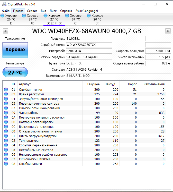

Ну для начала хорошо бы знать, этот диск и пользуется также под систему или в качестве хранения файлов. Ну и хорошо бы на smart накопителя посмотреть
54 минуты назад, Luxor_100 сказал:
 не под систему, под файлы, фильмы, музыку и старые игры (типа FlatOut и герои 5), смарт чуть позже прикреплю
ну смарт в порядке.

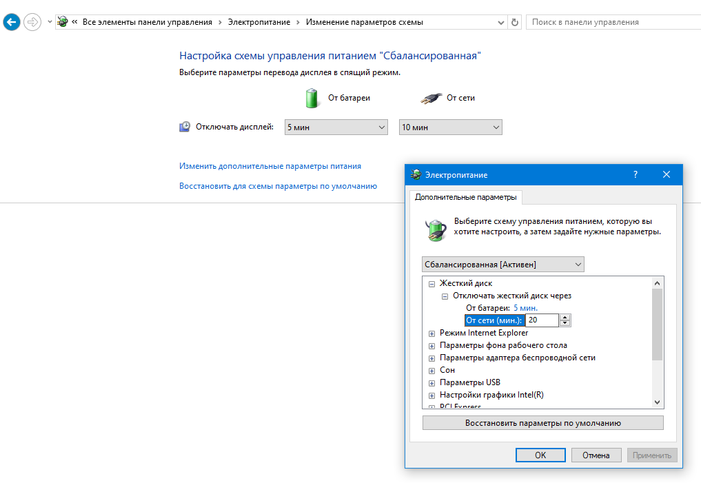

можно попробовать дефрагментацию сделать не через виндовый оптимизатор ,а кастомной прогой, например Auslogics Disk Defrag, дефрагментация+оптимизация ,чтобы все файлы по порядку раскидал на диске на физическом уровне.
к слову в электропитании по умолчанию в режиме баланса стоит отключение HDD через 20 минут. поэтому если в течение этого времени к харду не было обращений ,то он заново раскручивает шпиндель, и это время на практике сопровождается своеобразным зависанием/ожиданием в несколько секунд.
советую поиграться с этим режимом  отключения питания:

подвисание происходит в процессе просмотра фильма с диска, т.е. плеер к нему обращается и диск не простаивает. то же самое происходит когда торрент скачивает на диск, идёт запись, потом скорости падают в ноль, в диспетчере загрузка диска 100%, как только отпускает в торренте скорость скачивания возвращается обратно. так что точно не в электропитании дело, там стоит 60 мин у меня. на АМ4 плате этот же диск с этими же файлами так не подвисает. вариантов нет, это чипсет B650.
