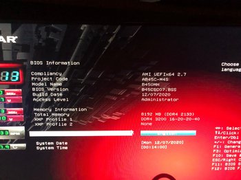

Здравствуйте! Собирал компьютер, при первом же запуске столкнулся с проблемой что не выводилось изображение ( очень удивило так как знаю что видеокарта исправна )! Потом обнаружил что и Usb не работают везде ( на материнке и на корпусе). Материнская плата biostar b450mh + 5 5500. Сбрасывал биос - вытаскивал батарейку на 10 минут, потом обратно уставил, не помогло. На сайте материнской платы пишут, что мать поддерживает 5500.
Какая здесь может быто проблема, подскажите, пожалуйста!
Биос? Неисправная материнка? Процессор? Бп не хватает ?

где покупал материнку? на авите или в магазине?
6 часов назад, Els01 сказал:
Так то да, только биос под этот проц B45CS311, а какой на плате?
5 часов назад, nOcT_cKpunTyM сказал:
Только что, Els01 сказал:
Биос старый был, повезло что нашёл другой проц, обновил на последнюю версию и все заработало
