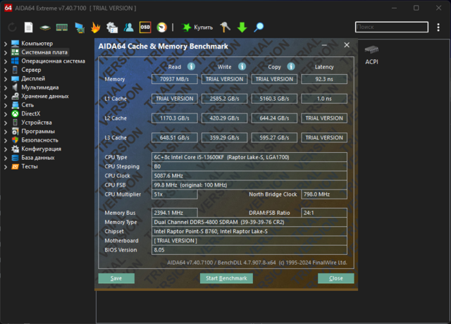

Хотелось бы увидеть пропускную способность памяти aida64 ... а по поводу сберегаек, можно также посмотреть настройки биоса, у всех вендеров разные настройки смотрите, к сожалению у меня мать от MSI, аскрок не сильно знаю ...
8 минут назад, Std_fast сказал:
Вот, но у меня только триал версия(
1 минуту назад, nongrata сказал:
Великовата задержка памяти, пробуйте ее снижать и снижать тайминги ... попробовал бы погнать память ...

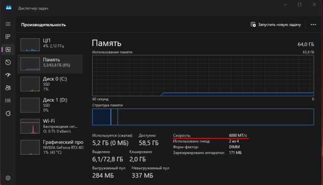

7 минут назад, Godlike66 сказал:
XMP нужно включить в биосе для памяти
Хорошо, попробую, спасибо за совет!
30 минут назад, Godlike66 сказал:
Спасибо! Память работала на 4800, включил XMP стала работать на 6000!
Перед тем как включать смотрел через диспетчер задач и было 4800, сейчас 6000. На скриншете видно. Спасибо Вам!
17 минут назад, nongrata сказал:
Норм. 6000гц достаточно.
