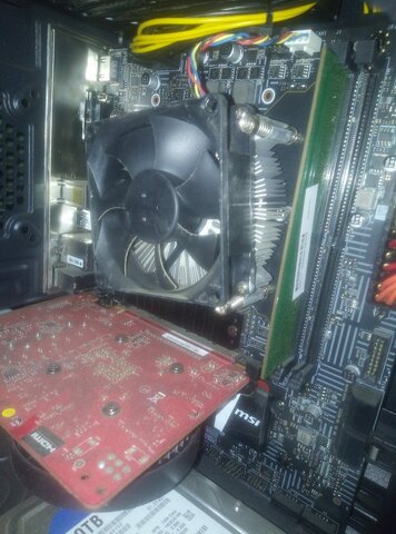

В 02.12.2024 в 20:42, Ferion_Virian сказал:
Да ну чуть по чернее выглядит скорее всего мне нужно менять кулер?
  • 0
короче говоря вот как выглядит тут все
  • 0
30 минут назад, ODINOCHKA_97 сказал:
Если температуры в порядке, то всё хорошо. Если будет сильно раздражать шум, можно заменить систему охлаждения на какой-нибудь башенный кулер за тысячи полторы. Если шумит видеокарта или вентилятор в блоке питания, тут уже без прямых рук, разборки, чистки и смазки не обойтись.
  • 0
у на видюхи выдает температуру 70 градусов ну это вроде норм , а нормально ли блок стоит https://www.DNS-shop.ru/product/32508d9f93a33330/blok-pitania-aerocool-vx-plus-400w-rgb-vx-400-plus-rgb-cernyj/   для I3-10105F
материнская плата MSI B560M Bomber видеокарта 2гб увидеть можешь если что на картинке
  • 0
1 час назад, ODINOCHKA_97 сказал:
Да, 70 градусов это нормально
Блок AeroCool VX PLUS 400W — хлам. Если шум идёт от него, советую просто заменить на адекватный.
