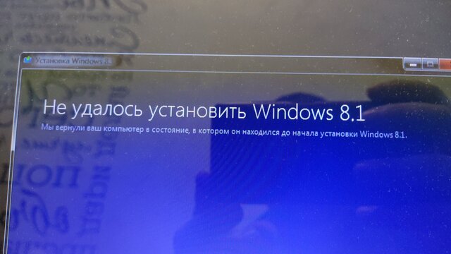

Знакомый принёс ноутбук Lenovo B570 с Вин 7 Макс с просьбой установить более "свежую" ОСь, чем 7ка. Ему нужна программа Python 3.13.0, а она на 7ке не работает.
У меня есть лицензионный DVD-диск Вин 8.1, сначала стал ставить эту ОСь из-под Вин 7 с удалением всей информации. Установка шла успешно, дошла до 100%, ноут сам перезагрузился, появилось лого Вин 8.1, но через 5 секунд промелькнул синий экран "смерти" на долю секунды (не успел прочитать, что там написано), ноут перезагрузился и стал грузить Вин 7. Вышел на Рабочий стол, где появилось сообщение "Не удалось установить Вин 8.1, компьютер возвращён в первоначальное состояние" (см. скрин). Думаю, ну... х.з... Стал ставить второй раз - результат тот же самый.
Скачал Руфус, записал с его помощью флешку Вин 10 22Н2 с офф.сайта Мелко-мягких. ОСь ставил также, из-под Вин 7. С Руфусом доселе не работал, напрямую из БИОС загрузиться в установку ОСи не удалось. Установка из-под Вин 7 пошла, ноут первый раз дошёл до 100%, перезагрузился, второй раз дошёл до 100%, снова перезагрузился и... СНОВА СТАЛ ГРУЗИТЬ ВИН 7!!! Появилось такое же окно, как после установки Вин 8.1, что Вин 10 не удалось установить, произошёл откат до первоначального состояния(см. скрин).
Ранее, где-то года 3-4 назад, я тоже пытался установить на SSD из этого ноута Вин 10, причём ставил SSD в другой ПК единственным диском, где установил Вин 10 успешно и, до установки драйверов, ПК выключил, вставил в эту Ленову SSD... и свежеустановленная Винда наотрез отказалась в этом ноуте работать ("синька"). Поэтому тогда же и установил Вин 7.

Скрины ниже (извините, что на телефон снимал)
Скриншоты/фото с проблемой: IMG-eebbf4e9dce64e6b6d675bd62309470d-V.jpg.e492a37f151837c20c5ac64e3a127453.jpg
Было что то подобное на ноуте Тошиба, правда давно. Знакомый притащил и хотел вместо ХР поставить 7 винду,  так же мучался и рузультат был нулевым. А вот после полного форматирования диска система встала, но глючила. Где то 2 года назад, коллега с работы, хотел установить на стационарный комп виндовс 10 вместо установленной семерки, и опять та же фигня, не устанавливалась не в какую, даже после форматирования, а вот виндовс 11 встала без проблем и на данный момент работает. В чем причина хз. Поэтому, можно попробовать 11 винду воткнуть или все же полностью снести все разделы и установить с нуля. P.S. Склоняюсь к тому что это особенность БИОСа. Где то встречал пункт выбора ос виндовс ХР или ALL ОС, возможно что копать нужно в данном направлении.

7 часов назад, Keepernn сказал:
Я на новый SSD ставил и получил только синие экраны. А на другом ПК Вин 10 встала без проблем.
Да, это сегодня попробую.

Вот именно что БИОС голый, поэтому и проблемы с установкой. Может есть для него родные обновления на сайте производителя? Чем черт не шутит, обновить БИОС на самый последний и уже потом пробовать ставить систему. Чудес не бывает. Если уж пробовать то все возможные варианты. Что там с разрядностью системы(32/64)? Тридцати двух битную систему может примет, туже десятку или восьмерку, хотя и придется тогда ставить программы 32 битные, но все же хоть что то.

В 29.11.2024 в 22:48, Keepernn сказал:
Короче, пробовал ставить Вин 11 двумя вариантами: из-под Вин 7 и из под БИОСа. И бесполезно. Оба раза вылазила ошибка установки и завершение работы. Как будто лок стоит на работу только под Вин 7.
46 минут назад, DHO_N2 сказал:
когда винду 11 записываете руфусом галочки ставите, тип отключить проверку совместимости и прочее?
Изменено пользователем FVCK
11 минут назад, FVCK сказал:
Конечно
14 минут назад, FVCK сказал:
Единственно только галочку не ставил на шифрование Bitlocker.
