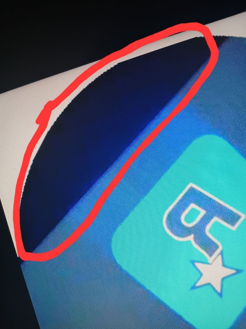

Периодические мерцания на мониторе, вылеты из игр и другие проблемы на Gigabyte A520M H + AMD Ryzen 5 5600
Комп появился в пользование с 12.2023 и примерно до 10.2024 были просто вылеты из игр с ошибками по типу GPU is not responding. Сейчас эта проблема сама ушла, хотя тоже обновлял дрова, и ровно так же говорилось, что дрова стоят актуальные. Буквально дня 2 назад начались мерцания. Сперва это было только в BeamNG.drive, вчера мерцания появились при загрузке ГТА 4, при чем не во весь монитор, а на 3/4, и в внутриигровом браузере STEAM (мимолетно, буквально секунду померцало на пол экрана). Сегодня, после установки обновлений, при загрузке ГТА 4 и STEAM проблема ушла.

https://imgur.com/a/KxGkpPa - здесь 2 видео

53 минуты назад, majorbudanoV сказал:
пытаюсь вставить видео
На Ютуб надо вставлять.
п.с. Не уверен, что на этих видео есть мерцания. Частота записи камеры может не совпадать с частотой кадров на мониторе и может казаться, что мерцает, хотя на самом деле нет.
8 минут назад, DHO_N2 сказал:
Верно, мерцание не совсем корректно сказано, поскольку на 2 видео там статичные полосы, на первом видео, полосы также не мерцают, но площадь, которую эти полосы занимают дергается.
На 1 видео, над иконкой Rockstar - где нет полос, это по прежнему монитор.
Эти полосы не мерцают как условно стробоскоп, они то ярче, то тускнеют, но очень быстро.

В общем про видеокарту переживать не стоит?
Стоит начать с другого видеокабеля.
Потом я бы монитор взял другой погонять, так как такие полосы характерны при проблемах с монитором. Потом уже видеокарту бы стал подозревать и тестировать.
