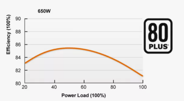

Это запас. КПД блока питания зависит от сертификата. Самая высокая эффективность блока питания начинается от 40% до 70% загрузки +/-, в зависимости от конкретной модели. Примерно, вот так:
