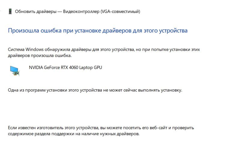

Модель ноутбука: ASUS TUF gaming A15 FA507NV
Доброго времени суток всем читающим это.
Вместо видеокарты написано видеоконтроллер VGA-совместимый. Драйвера не устанавливается "одна из программ установки не может выполнить установку"
Всё началось с того, что приложение geforce experience не открылось и я решил его переустановить. Переустановка не удалась и я перешёл по ссылке "нужна помощь в поиске и устранении неисправностей?", которую мне выдало приложение. Пошел по списку на сайте и выполнил условия, написанные там: перейти в установленные приложения и удалить NVIDIA app, но удалил там всё, где было написано NVIDIA (порядка 4 наименований). После чего geforce experience так и не установилось, но при этом RTX 4060 пропало из подключенных устройств, вместо видеокарты теперь написано "видеоконтроллер (VGA-совместимый)".
Решил, что дело в драйверах и через win+x перешёл в диспетчер устройств. Около audio device on high definition audio bus, видеоконтроллер (VGA-совместимый) и двумя "неизвестное устройство" стоит восклицательный знак. При попытке обновления драйвера и автоматическом поиске драйверов выходит ошибка - система обнаружила драйверы для устройства (RTX 4060), но при попытке установки этих драйверов произошла ошибка, одна из программ установки этого устройства не может выполнить установку.
Драйверы не устанавливаются, скачивал с сайта NVIDIA, пробовал делать чистую установку, при установке графического драйвера происходит сбой.
Как можно исправить проблему?

7 часов назад, Sanguinius сказал:
Физически заменить видеочип и/или видеопамять. Вам в компьютерный сервис дорога.
Доброго дня. Поддерживаю коллег, Вам в сервис отдавать ноут придется и ищите качественный, могу посоветовать, если в МСК проживаете, обратитесь к Виктору Vik-on в сервис делают быстро и качественно ...
17 часов назад, Sanguinius сказал:
Удалить дровину через DDU. Скачать свежую с офсайта и ставить начисто без экспириенс. Если не поможет-в сервис.
