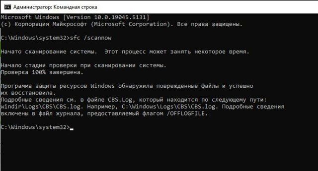

Так же можно проверить систему на наличие проблем с системными файлами:
sfc /scannow

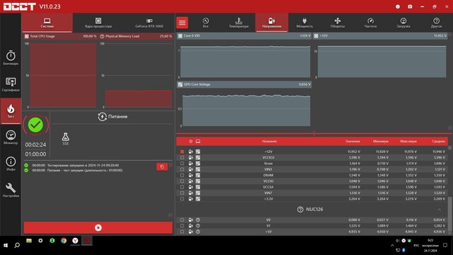

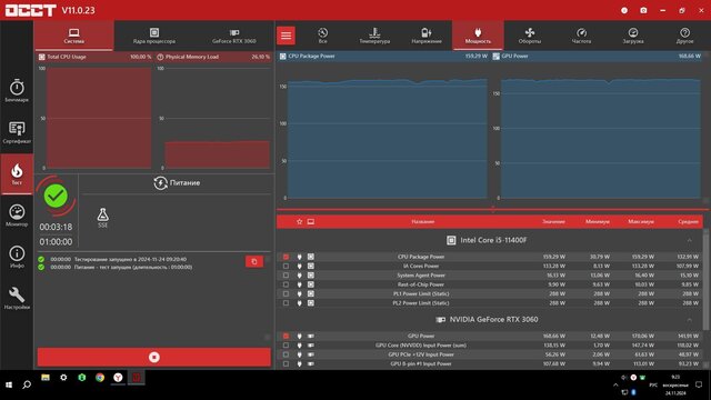

Спасибо 🙂 куриту не понравился только файл HOST, про системные файлы что-то написал, но в логе мне ничего не понятно 🙂 Скачал прогу OCCT но тоже не понятно при тестировании все хорошо или нет 🙂 Буду рад любой подсказке...
2 дня все было норм, сегодня ПК опять нормально не запустился, но на этот раз завис уже на логотипе винды (где точки крутятся), первый выкл/вкл - ПК вообще не ожил (не было изображения), второй выкл/вкл запустилась диагностика винды: ничего не сделал, выбрал выйти и продолжить и все заработало норм. Буду наблюдать
З.Ы. в ОССТ сделал тест памяти, ошибок нет...

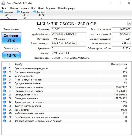

Еще вот что, скачал CrystalDiskInfo и вот что он показывает на диск C. Это у меня NVMe SSD M.2
Второй NVMe SSD M.2 и SSD чувствуют себя на 99%
1 час назад, Narhank сказал:
Прогони ещё Викторией для верности
