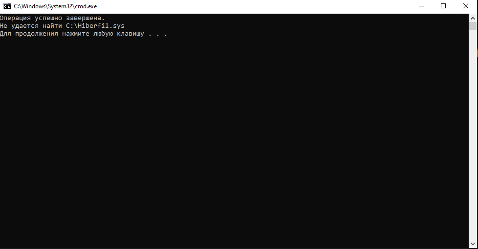

Быстрый запуск и так был выключен, а с гибернацией вот:
26 минут назад, Cerberus124 сказал:
Перезагружайте ПК и тестируйте

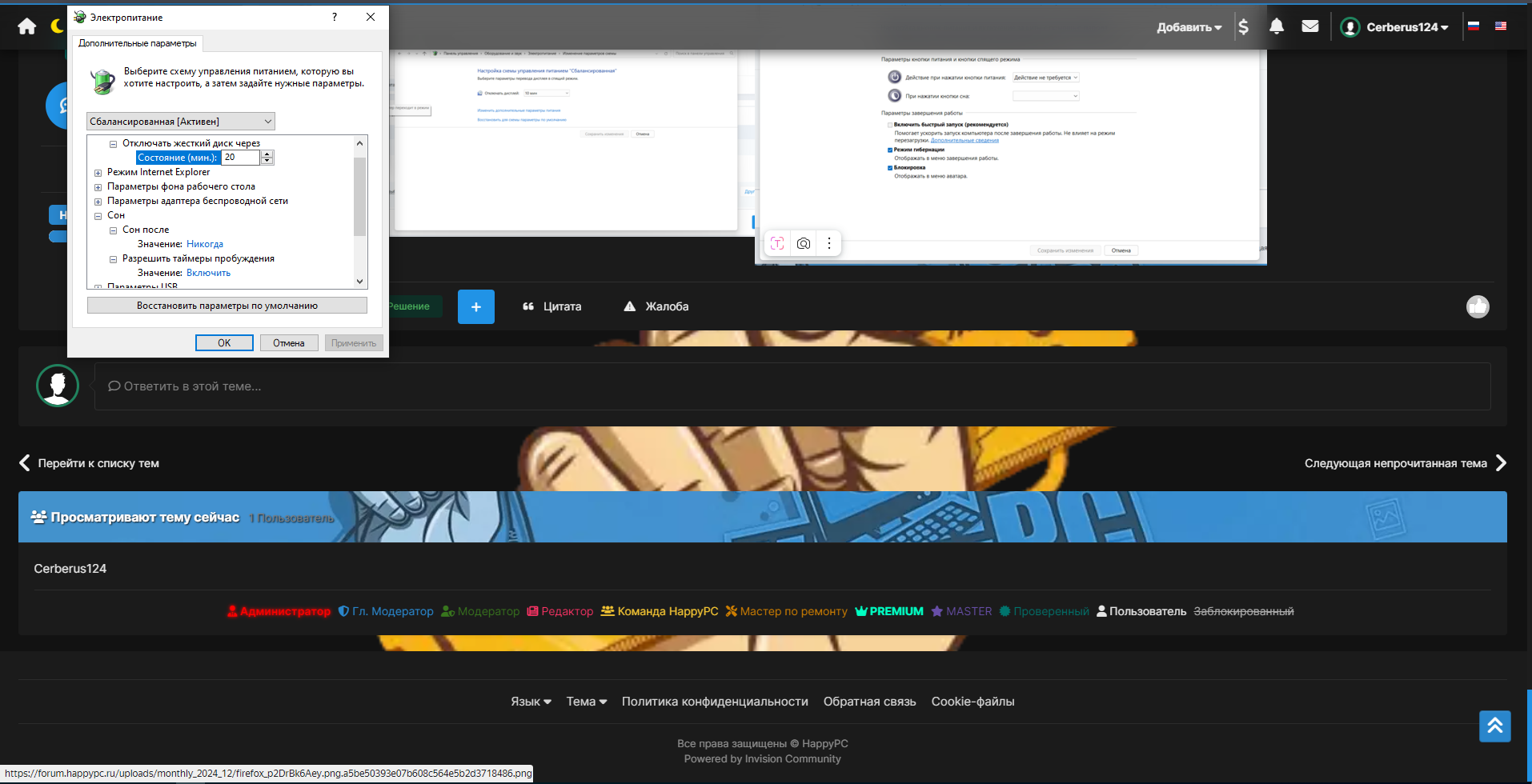

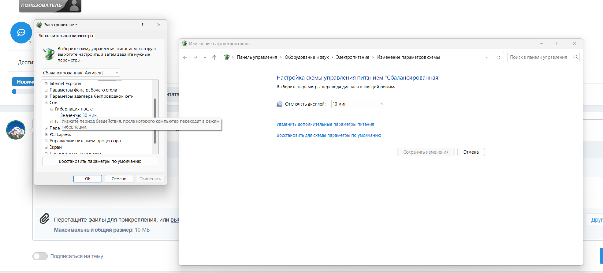

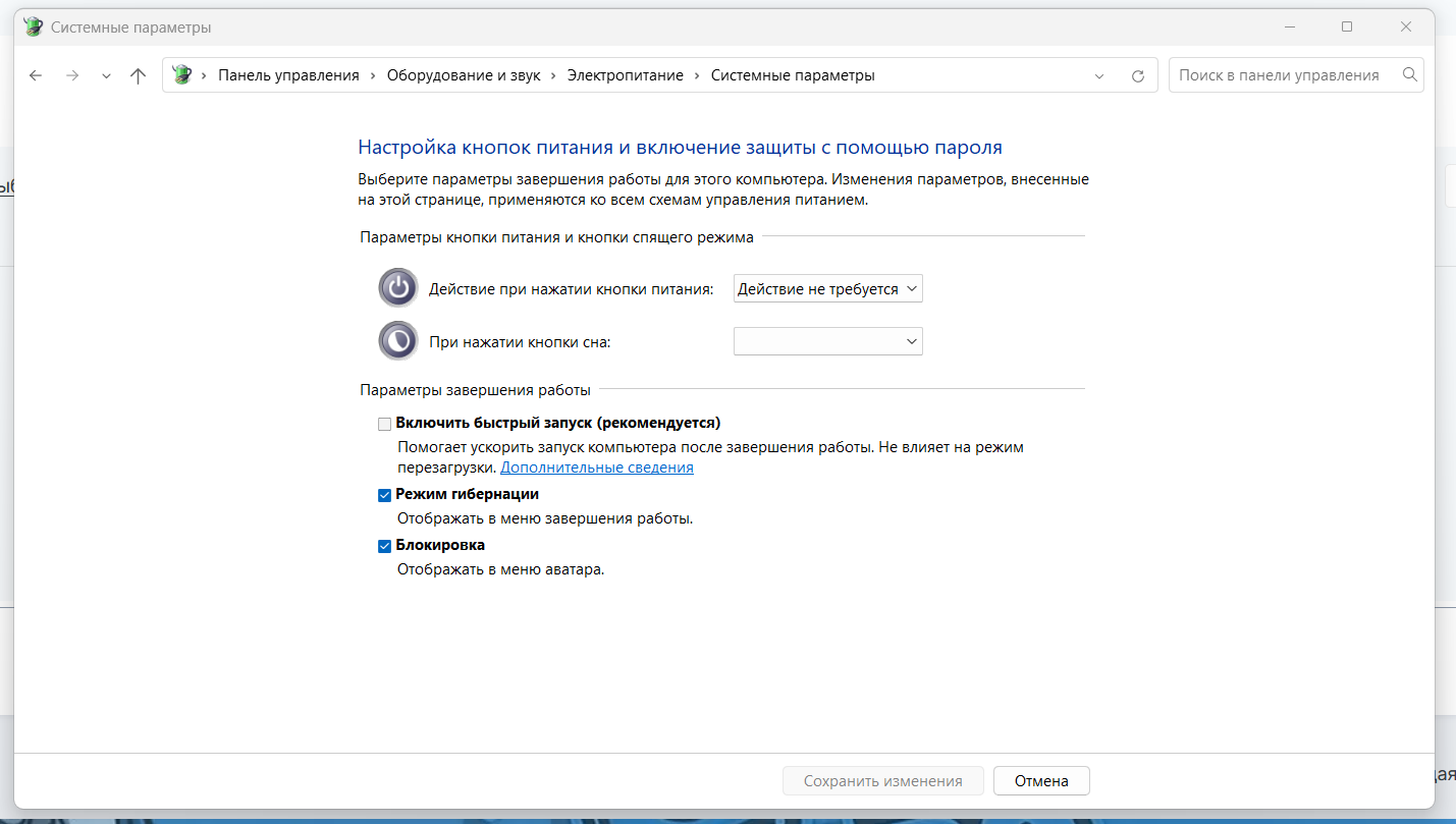

  • 2 недели спустя...
Обновление:
К моему большому сожалению проблема не решилась.
Такой же выкидышь случился пока я отходил просто поесть разогреть на 5 минут. Спящий режим выключен. Отключение экрана стоит на 1 час.
За это время я обновил дрова через приложение Гигабайта. (К слову с момента отключения спящего режима и до обновления дров ни одного вылета)

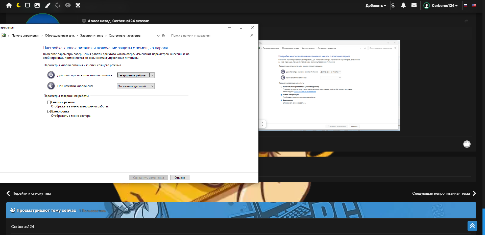

4 часа назад, User2024 сказал:
Еще раз:
Отключай сон и переходи на гибернацию.
Сон отключен. Как перейти на гибернацию в душе не чаю
