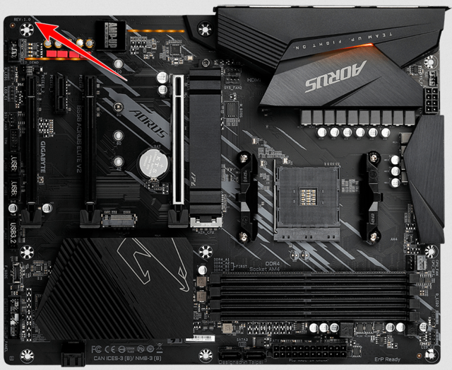

Брак одной из планок, либо просто залагал BIOS. Сколько времени давали подумать компу? Платы на АМ4 могут инициализировать память вплоть до пары минут. И ещё, немаловажный момент: BIOS обновлён до самой свежей версии? На сайте вашей мат. платы пишут, что в новых версиях прошивок в том числе исправлены проблемы с совместимостью ОЗУ. Простое обновление биоса может решить проблему без танцев с бубном. Тут главное не ошибиться с ревизией платы.
Биос последний rev 1.5 , я обновил когда собрал ПК.

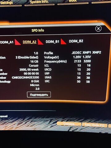

кстати XMP у меня написано - недоступно. Т.е он выключен был по умолчанию
Оффтоп: С 6 часов можно сталкер 2 скачивать если купили)

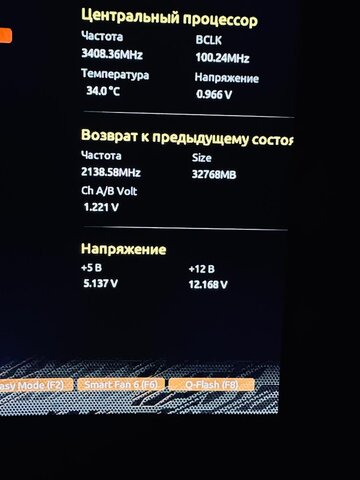

Это на работающих плашках
а если зайти в spd info то видно, что если включить XMP будут другие значения, выше.
что менять ?
или может включить XMP? Он установит нужные значения. Правда при 4 планках частота падает и я не знаю не вызовит  ли это ошибку из-за того что принудительно будет 3200, а система хочет 2900 например использовать из-за 4 воткнутых планок

Можно и так и так попробовать, если хочется экспериментов.

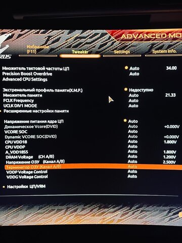

Ну а смысл есть ?
или где поднять просто вольтаж ?

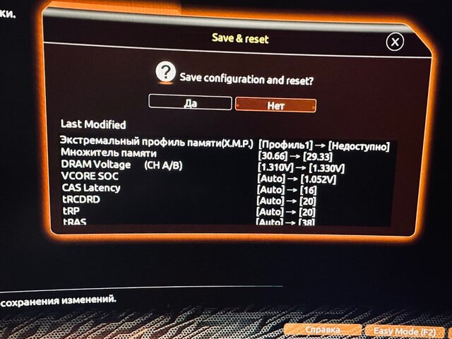

На 3 планках завелась, на 4 нет

В XMP больше параметров записано, два разных XMP профиля могут не подружиться, но если заведутся, то отлично.

DRAM Voltage.

Пробовал разные настройки, не хочет дружить 4 планки, 3 работают гуд
