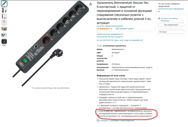

взял вот такой, норм?
https://www.amazon.de/Brennenstuhl-Secure-Tec-Steckdosenleiste-Überspannungsschutz-Funktion/dp/B00C255EQG

Что-то странное
Что-то странное
Если ток не поступает в main розетку, другие отключаются для экономии энергии.
