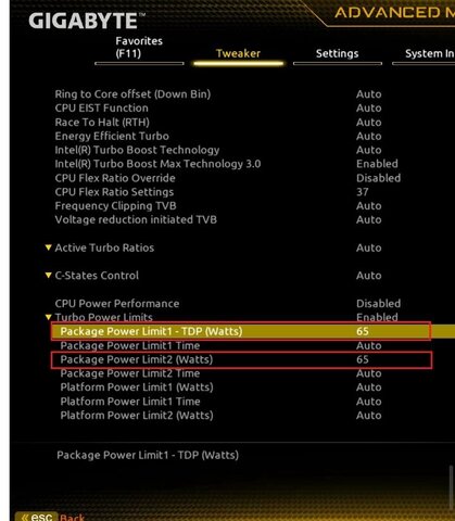

Привет. Найдите в биосе настройки отвечающие за лимиты энергопотребления процессора и выставите по 200 единиц. Обычно пункты называются Long и Short duration power limit.
В вашем случае пункты должны называться так:

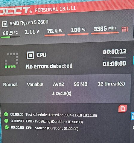

В тесте ОССТ он и не должен бустится (по-крайней мере больше нескольких десятков секунд). А вот что происходит в играх с турбобустом, нам доказательств не представили.

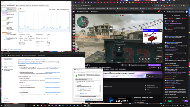

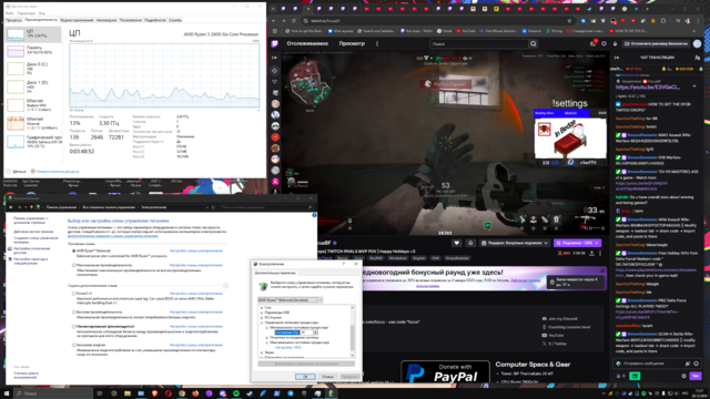

столкнул с такой же проблема на 2600, когда появилась хз, но проблема оказалась в электропитании windows, предполагаю после обновления драйверов или апдейта windows, пофиксилось изменением профиля электропитания, при этом если начать редактировать тот профиль что создает драйвер AMD он автоматически снижает частоту до 3.35 по всем ядрам и выше не хочет
image.thumb.png.10a118559b644d767cf0878afdb72e85.pngimage.thumb.png.5bba71f05a8500378128e11debbd705e.png
2 скрина на одном с разными схемами, так-же еще если с амд после этого переключиться на другой какойнить он тоже ломается...
короче думаю проблема драйверов
я пофиксил это просто переключением схемы на стандартную от windows и после сбросил ее на заводские настройки
