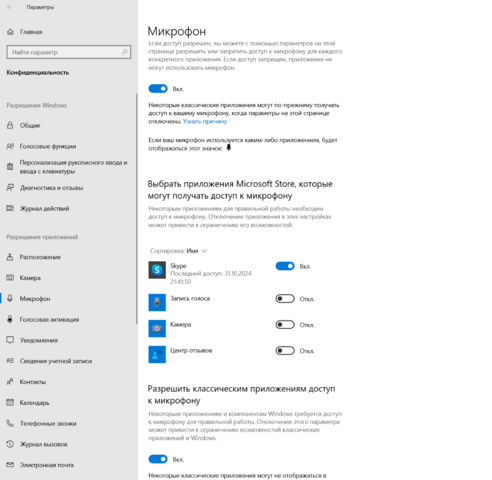

там все включено

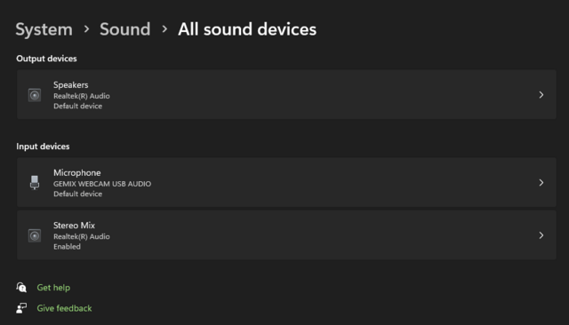

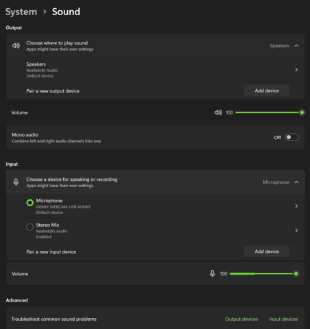

23 минуты назад, 10X4 сказал:
а вот это уже дельный совет ) только все это проверил .... и юсб2 и юсб3....вебка без хабов ......микрофон только один (тот что с вебки)
 что касается
каким образом это лучше сделать ?
В настройках миксера посмотреть, там где то(в самих настройках) вроде должно быть, сто лет туда не заглядывал, поэтому уже не помню. Ещё возможен вариант перехвата системной аудио у подключенной камеры(это тоже где то там в настройках). Короче, оборудование мат платы тупо берёт на себя функцию микрофона(хотя тот в разъём, естественно, отдельно не подключён) и отключает микрофон камеры. Это уже смотреть либо в оборудовании либо в тех же настройках аудиовходов/выходов. Можно попробовать вообще отключить системные и посмотреть на результат.

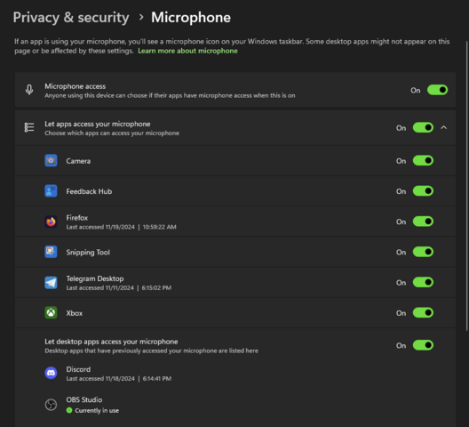

вот вам совет тут посмотрите может поможет

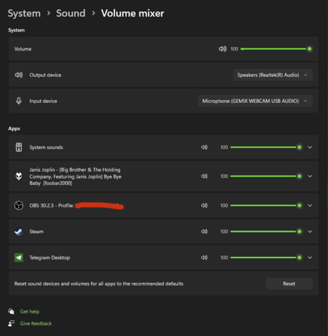

2 часа назад, 10X4 сказал:
для наглядности
По настройкам вроде всё верно. Может всё же с дровами на чипсет какой затык. У меня один раз было когда система установила свои дрова и категорически отказывалась ставить родные для установленной карты видеозахвата, в результате та работала криво. Помогло удаление навязанных системой драйверов и установка родных принудительно в ручном режиме.
