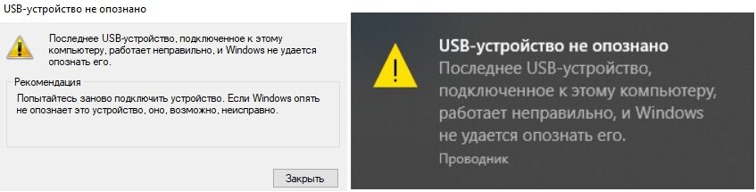

Приветствую! Относительно недавно начались какие-то отвалы с юсб портами. Суть примерно такая, где-то может раз в неделю, или вообще раз в две недели, у меня вылазят ошибки (приложу скрины) и какой-то рандомный девайс по типу клавиатуры/микрофона перестает работать, пока я не выдерну его и не плагну обратно. В чем дело предположить не могу, грешил что конкретные юсб порты неисправно работают, но после того как я подключил те же самые девайсы в другие порты, ничего не изменилось по сути, они все ровно время от времени отваливаются. Девайсы подключаю исключительно в заднюю панель, т.е. напрямую в материнку. На что думать - понятия не имею, в винде ничего не трогал, никаких действий с ОС вообще не делал чтобы такое в теории могло спровоцировать. Да и самое странное что эта проблема носит абсолютно случайный характер, ошибку может выбить вообще когда угодно, но как я и сказал, происходит это редко. Возможно сама мать умирает потихоньку, но так думать не хочется, кароче никакой причинно-следственной связи не вижу. Хотел бы послушать ваши идеи и предложения, спасибо.

Скриншоты/фото с проблемой: 1-17.jpg.69e7f0a99e7fbfae2d005cf63d8c0b03.jpg
Дрова переустанови, если не поможет то винду, если и после этого такая фигня будет то что то с чипсетом. И по температурам глянь, может мост какой грееться начал из за высохшей термопасты или термо прокладки.
