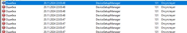

В журнале событий всё забито предупреждениями и ошибками device setup manager 131

Здравствуйте,тыкал куда только возможно и менял местами с клавиатурой-наушниками итог тот же.Посидел 2.30 часа на другом устройстве отключений не было,хотя в журнале событий все также периодически проскакивала ошибка device setup manager.Быть может просто повезло тут не угадаешь.
Пробовать менять мышку, или  может есть какие нибудь утилиты для проверки виндовс на сбои т.к. sfc/scannow особо сильного доверия не вызывает.
asdadadsadasdasdadsadsadasdadasdasdasdasda.thumb.PNG.88492405b2ad1c3223c68d55761e1824.PNG
