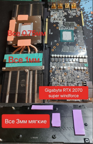

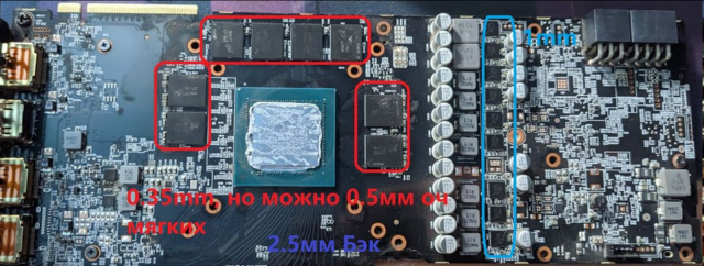

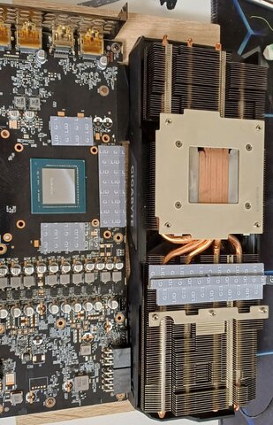

15 минут назад, Std_fast сказал:
Подходит второе фото, что я скинул
Ну на фото есть пару различий.
Пробывал 1мм прижима нет. Разные то слишком сильные. А ввот которые 3мм.
Старые с завода стояли. Они были примерно 2.5-2.6
14 минут назад, Std_fast сказал:
Там написано (бекплейт), что они мягкие должны быть, тогда Ваше решение проверять на пластилине и мерить какие именно Вам нужны прокладки ...
На видеопамять я ставил 1мм. После полугода использования. Не частого. По вых вечерами они были прям присохшие. Под бэкплэйтом когда вотстарые снял ну они ваще на 3мм не были похоже. Давал мерить человеку  штангенциркулем. Он сказал 2.5мм. Хочу узнать точнее. Мож кто уже делал. В инете инфа ток на другии версии данной видеокарты. Ща поставил на видео память 0.5мм подержал день и вскрыл и ощущение что нет прижима. Видны на них очертание чипов.  А под бэкплейтом поставил 2.5 и с виду как большие. Буд то блэкпейт изгибается где тоят они.
