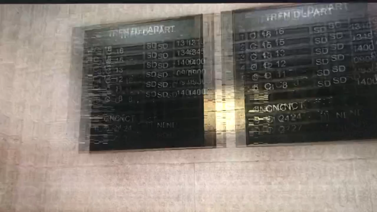

Доброго времени суток.Играю на ноутбуке.В некоторых играх появляются горизонтальные полосы на ярких участах когда двигаю мышкой.В загрузке и заставках вообще картинка хуже,текст крошится.Хочу отметить что не во всех играх так: танки,фоллаут 4 идут без проблем.А вот халф лайф 2,фоллаут 3 с этим лагом.
Драйвера обновлял,систему переустанавливал,не помогло.На внешнем мониторе проблем нет.На скриншотах тоже.
Может кто сталкивался с подобным?заранее спасибо

Привет. Есть возможность записать на телефон? По описанию это обычный гостинг из-за некачественной матрицы. Раз вы говорите, что на внешнем мониторе всё замечательно, значит явно проблема в матрице.

я сегодня запишу и скину,просто надо скачать проблемную игру

вот в светлых участках можно увидеть разрыв какой-то,напомню что в других современных играх такого нет
Думаю, матрица при сочетании определённых цветовых и световых комбинаций в динамике показывает себя плохо. Обычно такой эффект проявляется на крайне неудачных моделях мониторов либо если экран замёрз (как на телефоне в мороз), но чтобы на не дешёвом ноутбуке... Больше похоже на брак, нежели какие-то проблемы с софтом.
