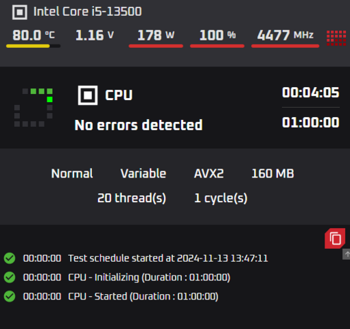

Только что собрал ПК на ASRock B760 Pro Rs с БУ процом 13500, который взял с рук у человека.
Проблема на скринах: Первые 10 секунд проц загружен на сотку, после 10 секунд теста падет частота на 3.0 вместе с потреблением на 65w, так же просадка по линии вольтажа. После такой просадки никакие значения больше не меняются..

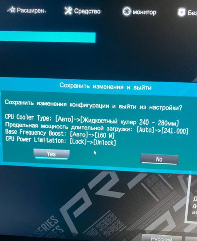

Привет. В биосе отключите ограничения на потребление процессором электроэнергии.
Пункты Long Duration Power Limit и Short Duration Power Limit надо на 300 единиц поставить. Находятся в разделе «OC Tweaker».

Привет! Спасибо за ответ, но у меня почему то клавиатура не работает в биосе (проводная), не могу выставить эти значения(

Даже стрелочки не работают, прям полностью биос её не видит?
Да, стрелочки тоже не работают

До того как ты ответил я поменял эти значения и проц стал стабильным, НО максимальная частота в стресс тесте вместо 3.4 стала 4.5, хотя по сути должна быть 4.8, вернo?
Так и должно быть в стресс-тесте. В играх будет гулять от минимума до максимума, в зависимости от необходимости.

В принципе, то же самое что и вручную выставить разлочку лимитов. Так и оставляй, если всё хорошо работает.

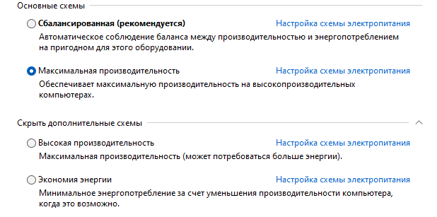

Скорее всего какой-то хлам в фоне на себя ресурсы тянет (дискорд, браузер, утилиты для мыши/клавы и т.п.).
Можно ещё профиль «макс. производительность» поставить, для надёжности.
