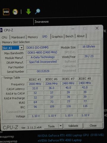

Брал б/у плшку 16 ГБ 4800 частота adata

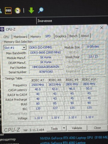

Вторая стоит на 5600, но работают обе на 4800 т.к это макс для проца
Вот вторая:
56 минут назад, maksert6578 сказал:
Или планка на 16 может максимум 4800...а вот 8ка может от 5000.
Что за проц?
Глянь в аиде есть ли на 8гиговой профиль 2400.
Повторюсь, одна на 16 тоже глючит?
Только что, maksert6578 сказал:
Да, одна на 16 тоже глючит
Значит она неисправна.
