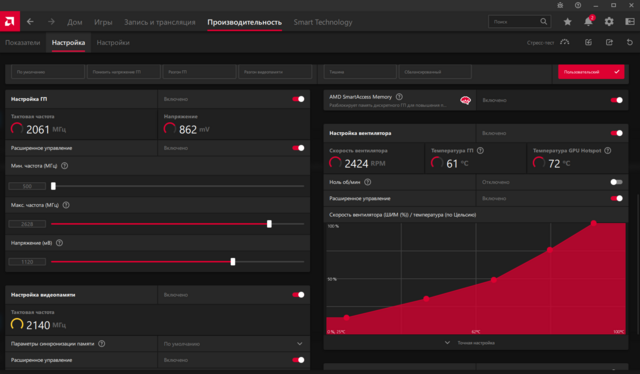

Купил новую, 2 мес прошло хот спот 110 в стоке и андервольте, корпус ланкул 3, я так понимаю она на гарантии, обратно отдавать или менять пасту или что там?)

Привет. Я бы отнёс по гарантии и сказал, что вырубается в нагрузке из-за перегрева в 110 градусов хотспот.

Штука не из дешевых, что бы самому термуху менять. Если есть варик отдать по гарантии, то лучше попробовать, если нет-в путевый сервис менять термуху на фазовый переход.
почитал отзывы с DNS, многие пишут карта огненная, а не просто горячая. С коробки хот спот то 105 то 107 у многих. Помоему без воды с этой картой не справится. Далеко не факт, что другая такая же будет лучше. Так что думайте, что с ней делать 350-400 вт потребления не шутка. Там вроде есть переключатель режима биос, может поставить на-тихий мб поможет чутка. Сам бы за такую цену на гарантии внутрь не лез точно.)
А настраивать кривую вертушек вам религия не позволяет? У видяхи в биосе прописано - 70 процентов при 110 по хотспоту, и хоть обмажьтесь андервольтом - оно будет по кривой держать температуры. Вместе с андервольтом надо чуть задирать кривую
Тыкнуть для этого нужно пару ползунков, и потянуть пару точек вверх. Вертушки поменять через год-два всяко дешевле, чем карту нести на ремонт
Доброго дня. Снес бы карту по гарантии сдал, и взял бы что-то что меньше греется ...
