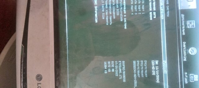

20241110_134236.thumb.jpg.8a461aa158469fe999b1c5ff39a2c68f.jpg20241110_134245.thumb.jpg.f7a198790a827bb2e83e1f4b3d874aed.jpgоперативная  память стоит в 2 слота биос это видит , так же он видит всю информацию о ней, но почему-то  использует  только одну планку

Либо материнка с порванными линиями от памяти к процессору, либо процессор битый.
Охлаждение не снимали с помощью отвертки?
