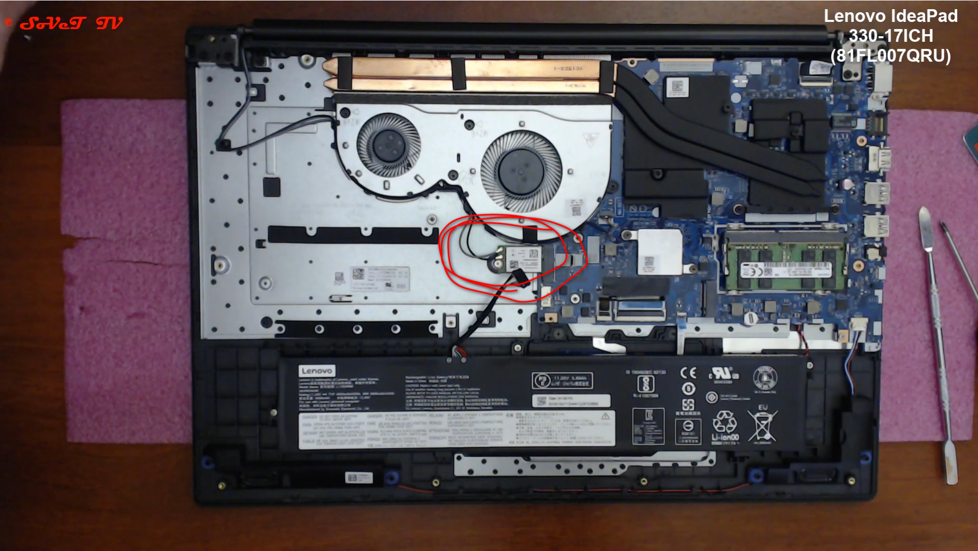

Привет. Была точно такая же проблема на форуме, не могу найти почему-то но помню, что решилось вытаскиванием Bluetooth-модуля из гнезда и чисткой его контактов ластиком. Возможно, окислы образовались и контакт теряется.
