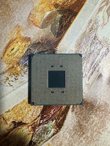

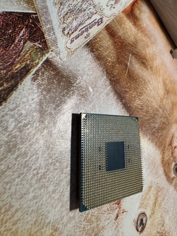

Погнуты ножки на Ryzen 5 3600. Будет ли влиять на работоспособность?
У меня погнуты ножки на R5 3600, это отразится на работе ПК и может ли что-то сломаться?
После доставки.

Привет. Если их выправить аккуратно, вероятнее всего всё будет отлично работать.
Доброго дня. Можно аккуратно выпрямить обычной иголкой от шприца на 5 мл и все будет ок...
Главное не допускать многократного шевеления ножек «туда-сюда», ибо может отломиться от таких действий.
9 часов назад, Тойский сказал:
Начнем с того, что с гнутыми ногами ты проц в сокет не запихнешь, комп, соответственно работать не будет. Соглашусь с предыдущими ораторами, выправляй ножки. вооружись иглой и выпрямляй, смотри на ряды ножек со всех сторон, чтобы ни у одной не было критичного наклона и действуй без фанатизма и резких движений.

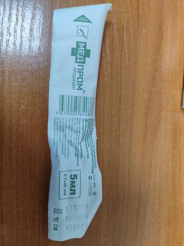

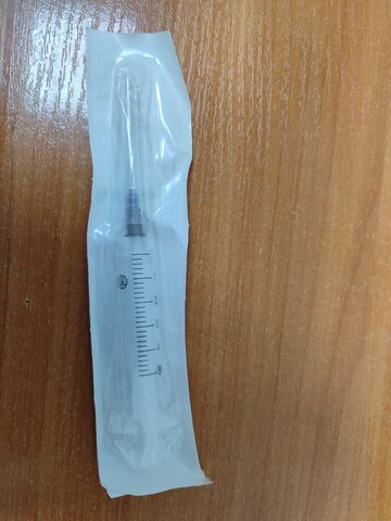

У меня был 5600х который вставили в сокет не той стороной, в итоге погнуто больше 30 ног, 4 сломаны, одна сломалась в процессе выпрямления. Иглой от шприца, со сточенным остриём, сначала выгнул более-менее ровно, а затем этой же иглой подровнял ножки в идеал. Укладывал иглу между ножками, так, чтобы она была на уровне с их кончиками. Сначала прошёлся вдоль, а затем поперёк. В итоге проц в сокет провалился сам, как новый.
Шприц вот такой.
